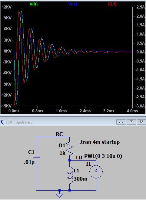

已知线圈电感为300MH,电感当前电流为3A,电路的电阻为1K,电容为0.01UF,求电容过程中需要承受多少V的电压?
有没有人帮出公式解答一下。
电路被我缩减成如图片,原理是通过单片机检测零点,然后触发可控硅导通线圈,当市电为0V的,可控硅关闭,线圈电流处于最大值3A,想通过电容和电阻来消耗线圈的能量。  外面很多人都用0.01UF的电容,但是感觉线圈的能量太大了,电容估计会被撑爆

假设电感起始电流为3A ,电容起始电压为0V , 没有其它泄流路径, 则RLC电路振荡,能量逐步在电阻中消耗。
最大电压发生在第一个振荡周期的前半波,此时消耗的能量还很少,最大电压可取全部电感能量转换为电容能量的瞬间,能量守恒定律以下公式成立:
I^2L/2 = V^2C/2
算出结果电容最高电压为 16431V
从运算结果来看,这个电路图是不太现实了,会不会是你自己理解有问题呢?

但是别人的成品是这样设计的,而且可以用。 就是谐振频率的第一个前半波,过程也有电阻在消耗能量。I^2L/2 = V^2C/2  +前半周期电阻瞬耗 ,算出结果电容最高电压应该比 16431V低,但是到底为多少,不知如何运算?翻看以前的大学书,找不到可以解答这个问题

发表于 2024-3-4 11:11:45 | 显示全部楼层
LTSpice
