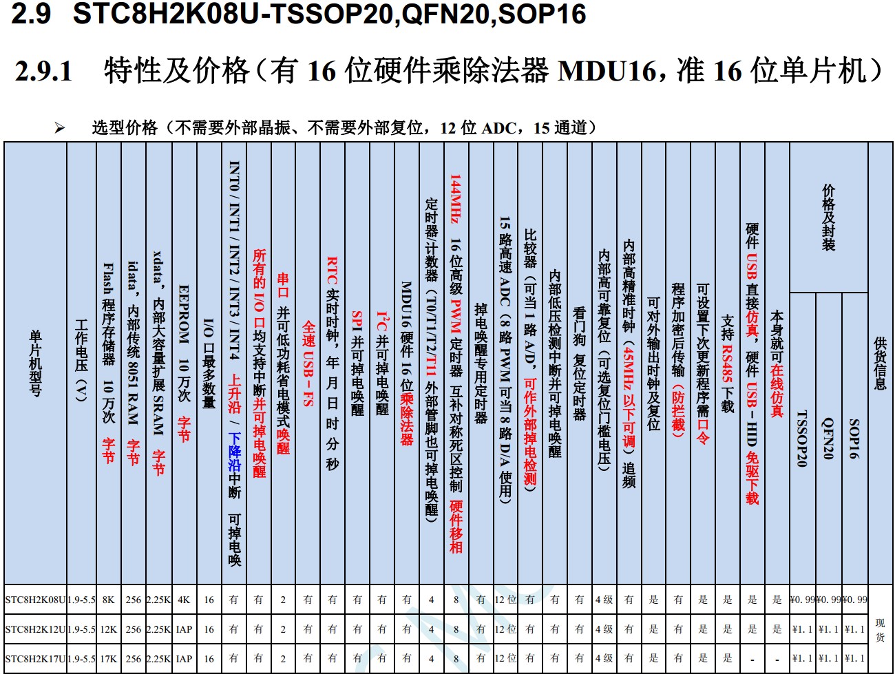

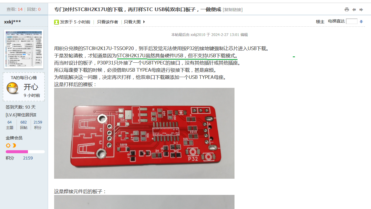

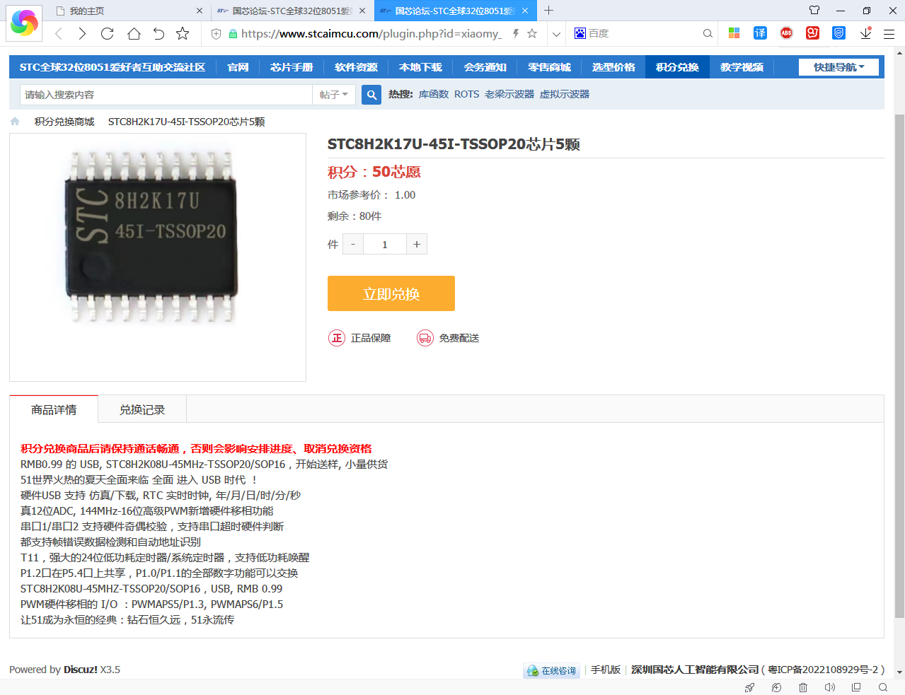

从芯片手册上看是“没有”;从积分兑换上看是与STC8H2K08U-TSSOP20相同,是“有的”;从芯片型号上看应该是有的,因为后面带个“U”;从官网首页上看“也有也没有”。
那么,倒底有没有?

STC8H2K17U 硬件是支持USB的 !
但【硬件USB直接下载】和【硬件USB直接仿真】,
都需要官方系统ISP区中增加相应的USB代码来支持才可以。
因为FLASH空间没那么大,官方给的解决方案就是:

STC8H2K17U,用户在用户程序区可以使用自带的硬件USB
