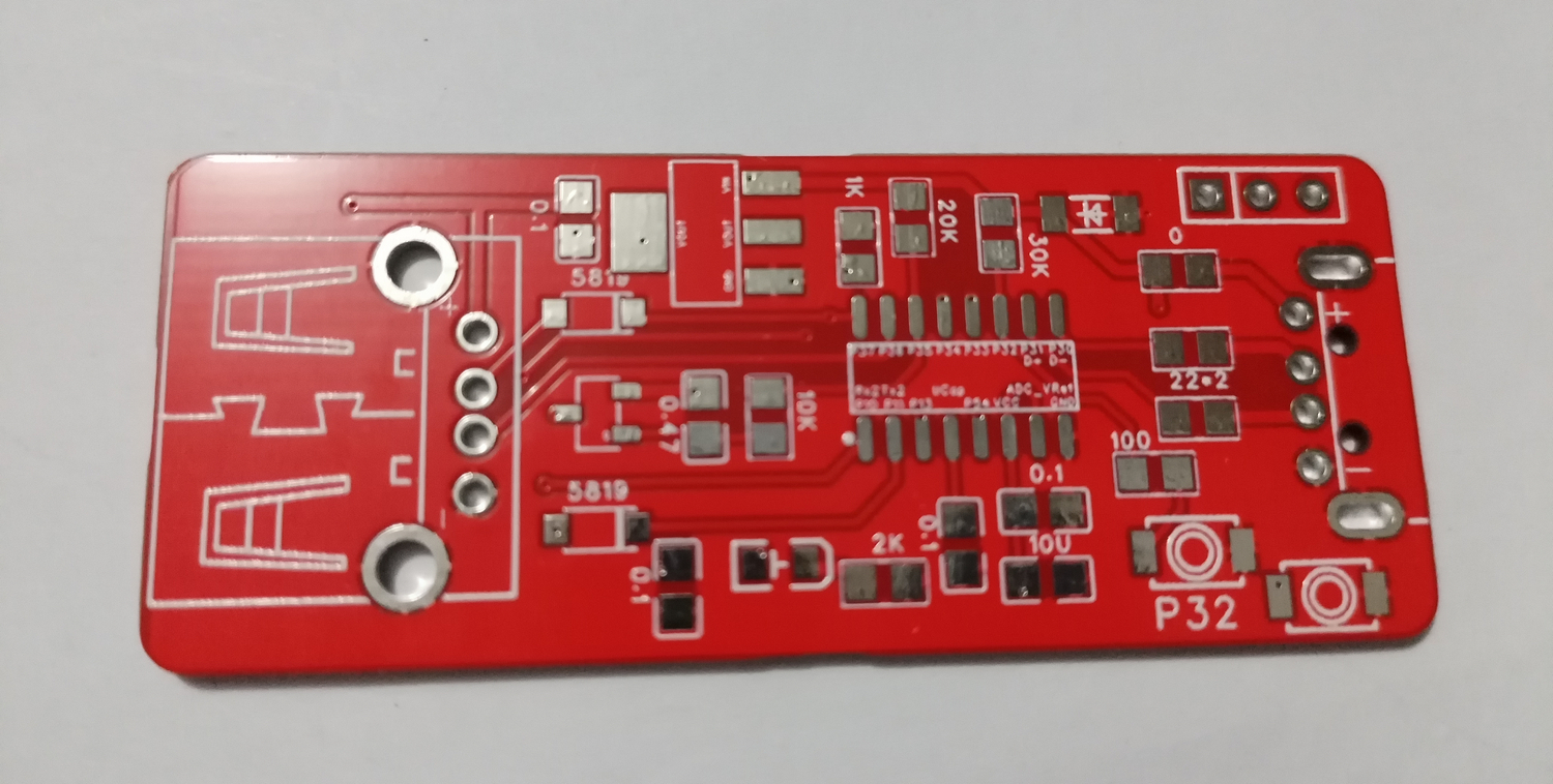

为彻底解决这一问题,决定再次打样,给双串口下载器添加一个USB-TypeA母座。
这是打样后的裸板:

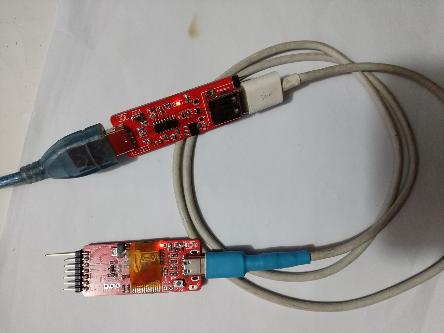

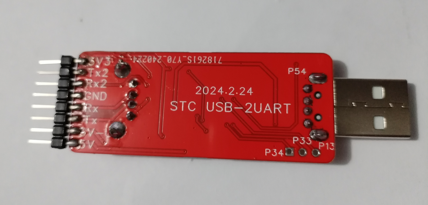

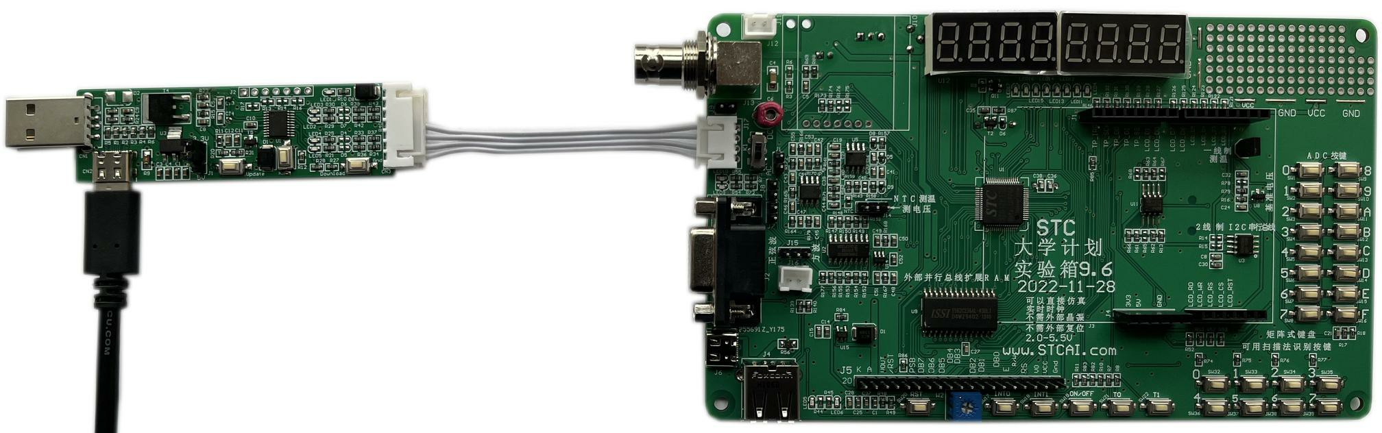

这是焊接元件后的板子:
(说明:焊接技术一般,请大家别见笑)

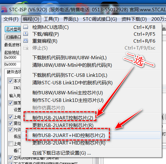

下载器焊接完成后,按P32的键不放,插入电脑USB口,
直接点击STC-ISP中的“制作USB-2UART控制芯片”,
随即OK!的确太方便了!

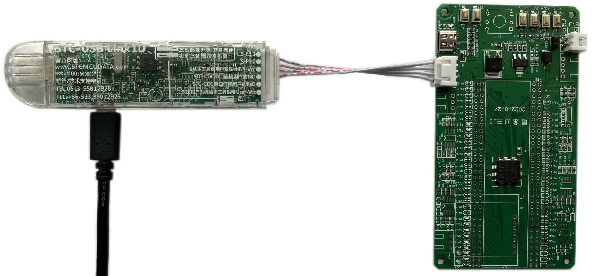

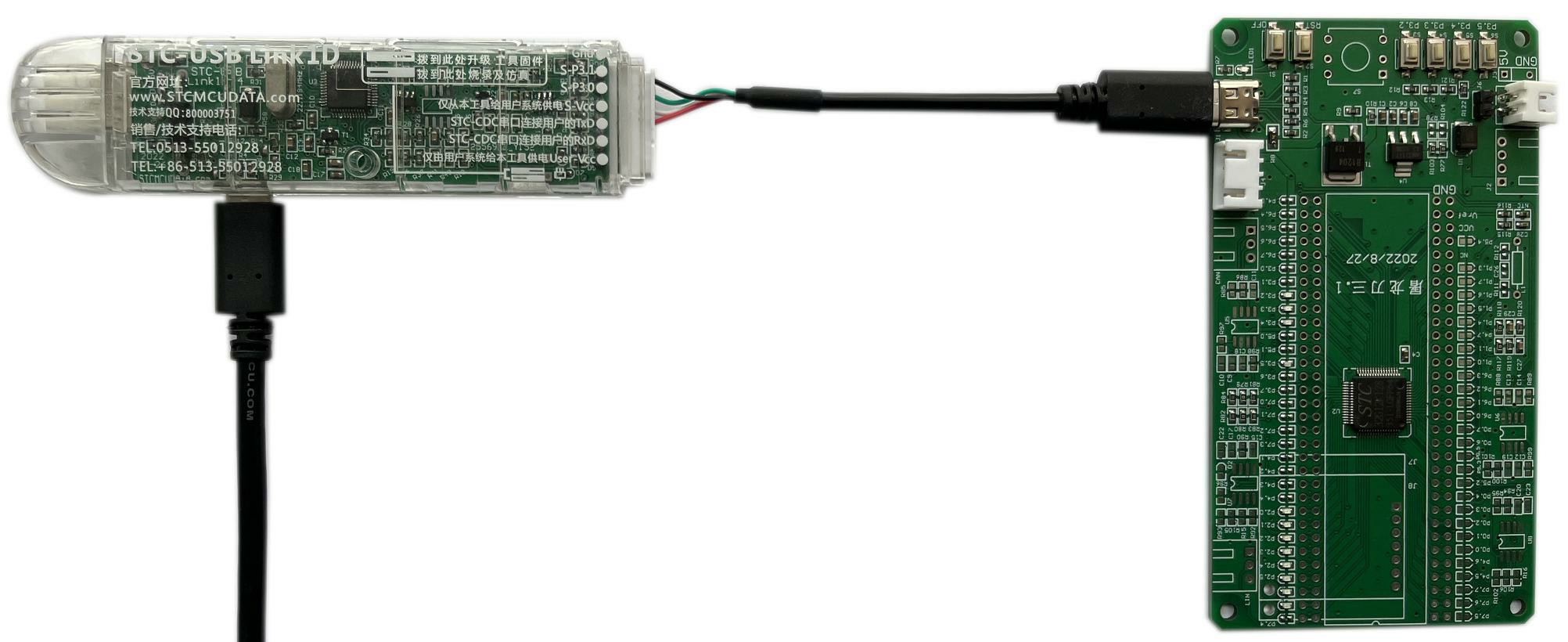

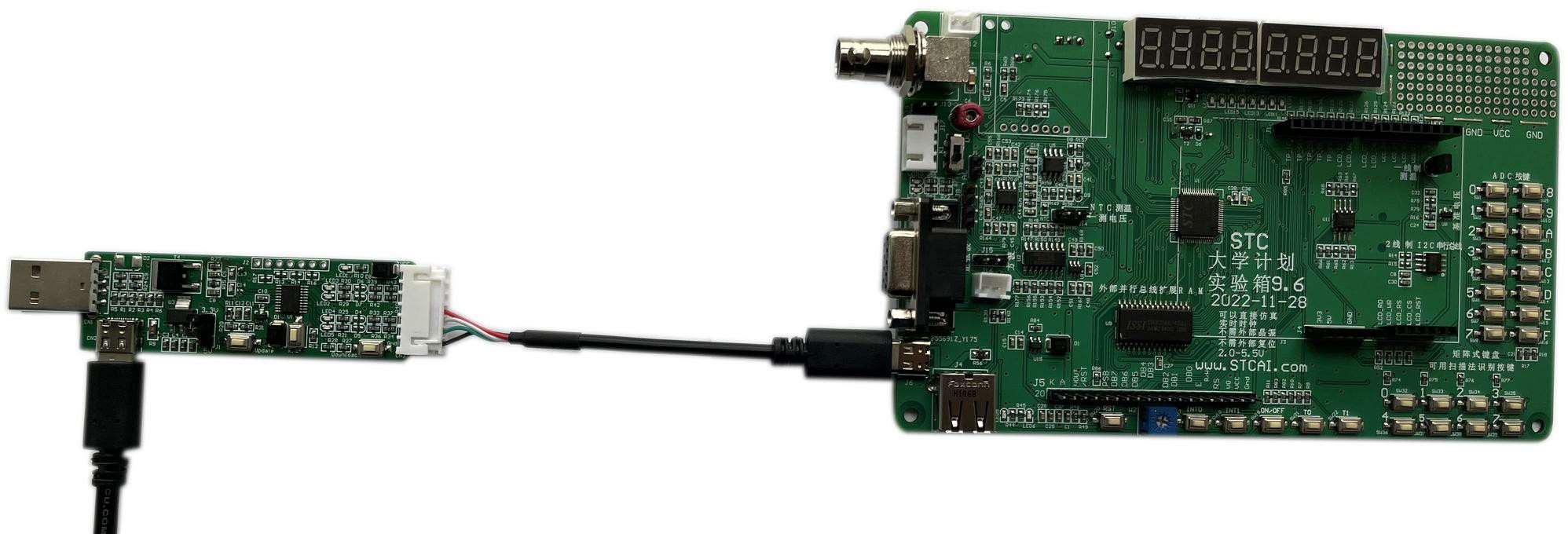

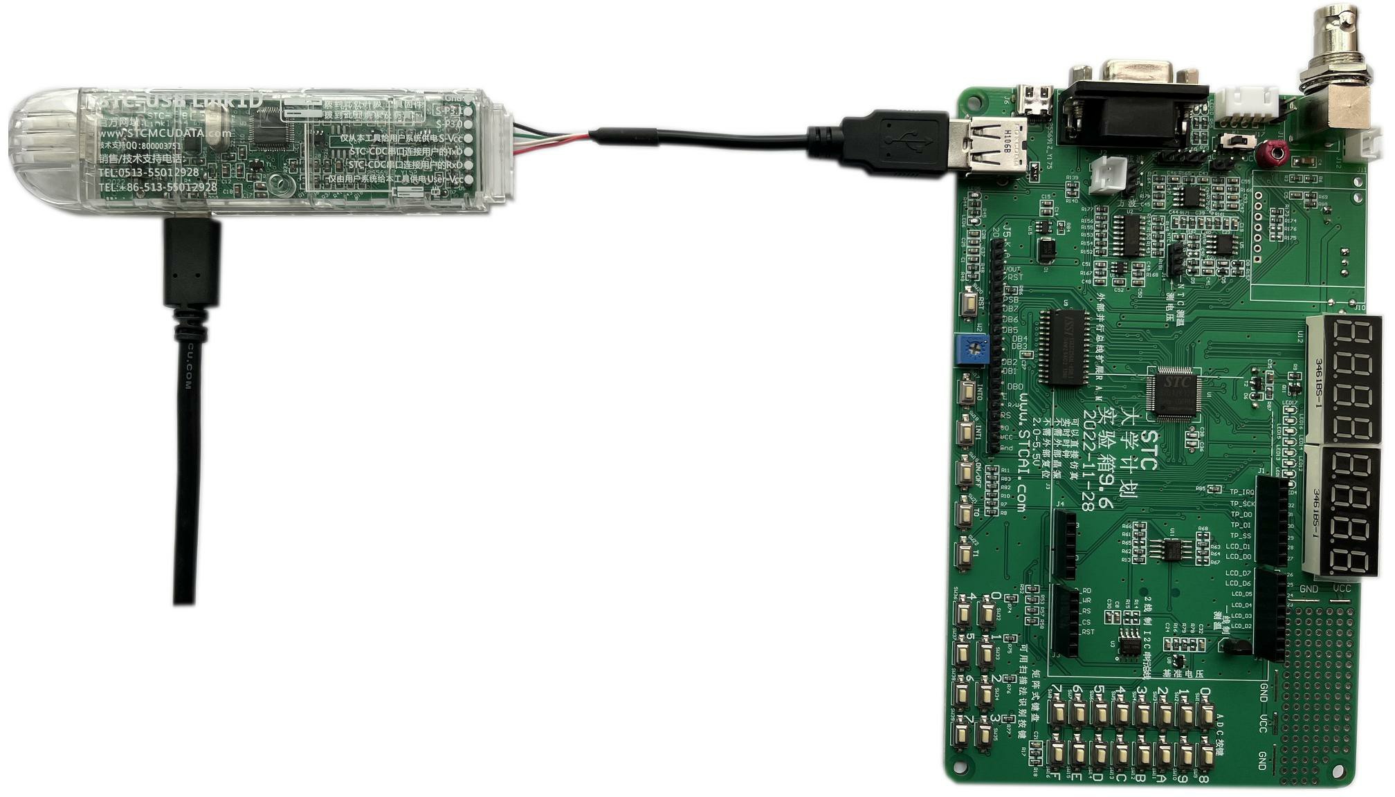

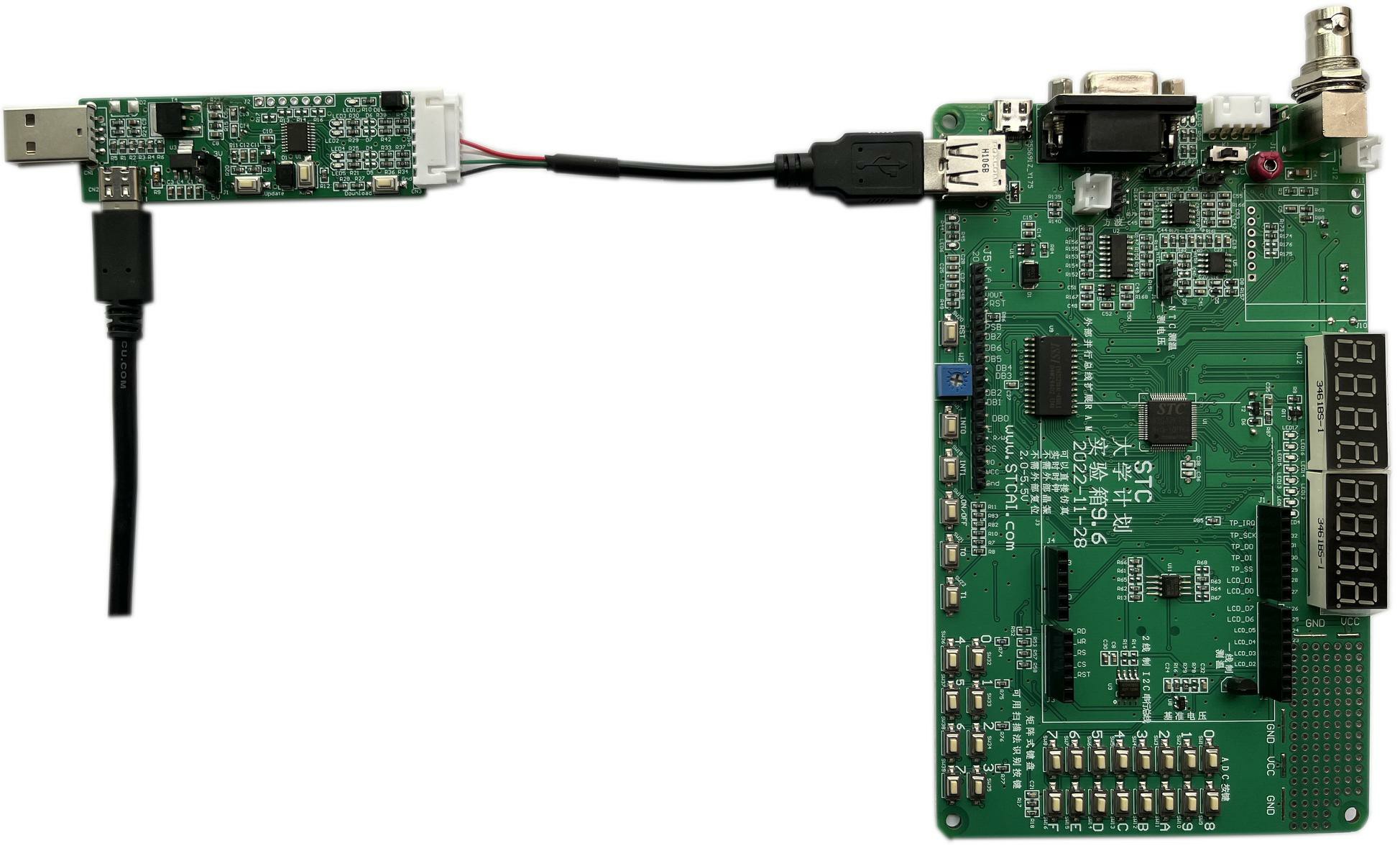

这是用USB线连接STC8H2K17U板子的情形:
以后烧录就方便多了,只用这个下载器+USB-TypeC
就可以给STC8H2K17U烧录程序。
