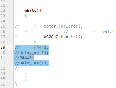

下载了运行不了 ,但是下载例程IO正常。请大佬们技术看看,很简单的,就IO取反,P44脚。已经初始化了IO。折腾很久了。

不用Handle直接用注释的部分能正常运行吗
不通过WS2812结构体直接调用Handle函数能运行吗

 楼主| 发表于 2024-2-27 11:20:07 | 显示全部楼层
试过了,也不行
,但是烧录isp的IO例程可以反转信号,说明我的芯片没有问题。但是烧录我自己的的程序就不行。。。
