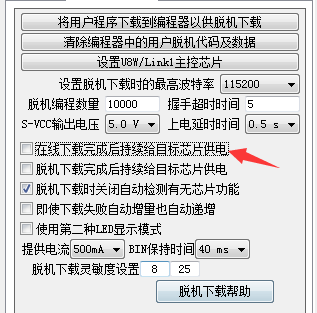

STC-Link1D对STC8G1K08 TSSOP20在线下载后,选择下载后不持续供电,打开CDC串口会自动给板子供电
用的最新版的STC-ISP软件

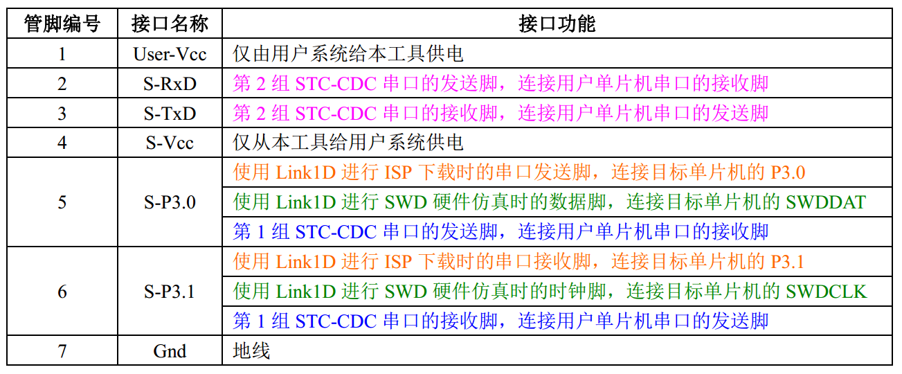

只要打开CDC串口,就会自动供电
否则CDC串口没法用,也没法使用CDC串口仿真
如果您不需要供电,可以不连接VCC到目标板就可以了

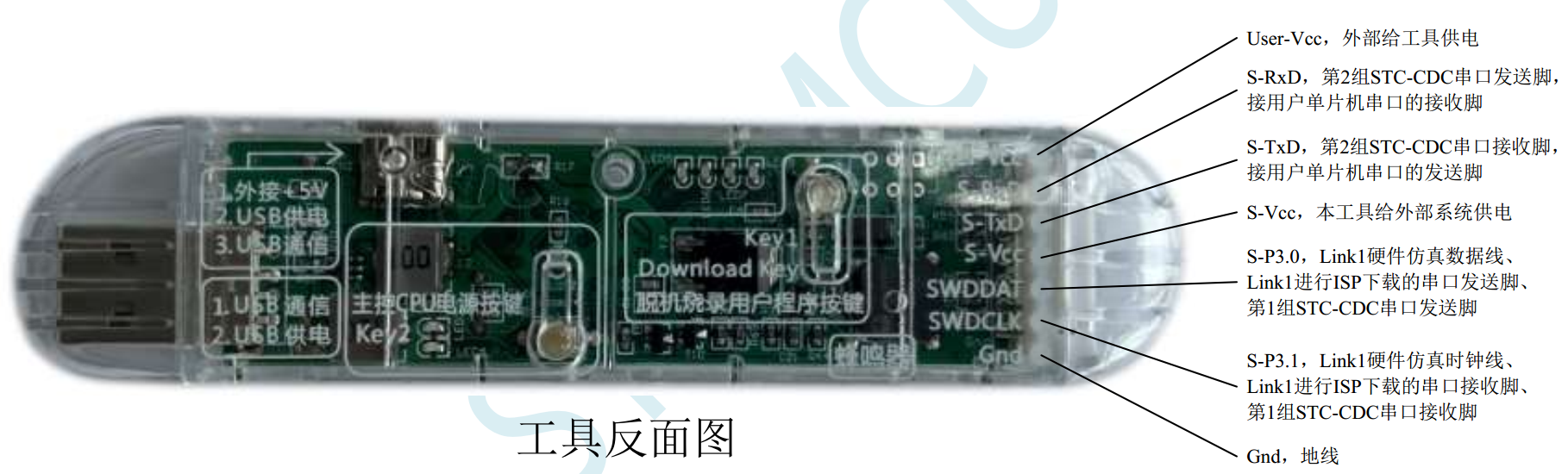

STC-USB Link1D 的 S-VCC, 如连接到 用户系统,那就是希望 STC-USB Link1D 给用户系统供电
所以 是假定你打开 STC-USB Link1D的 USB-CDC1/转串口,USB-CDC2/转串口 就需要供电
不需要供电,就不接 S-VCC, 这样 应用场景更广
S-Vcc 当年我们给的应用场景是 :
仅从本工具给用户系统供电,你其他地方不要供电
所以多了个 让 STC-USB Link1D 的 S-Vcc 给外部供电的选项,
打开 STC-USB Link1D 产生的 USB-CDC1/USB-CDC2的USB转串口,就会S-Vcc对外供电
