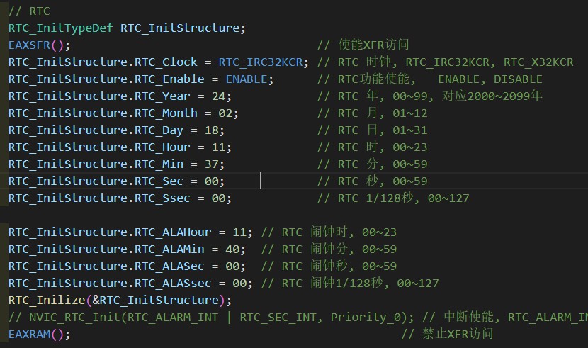

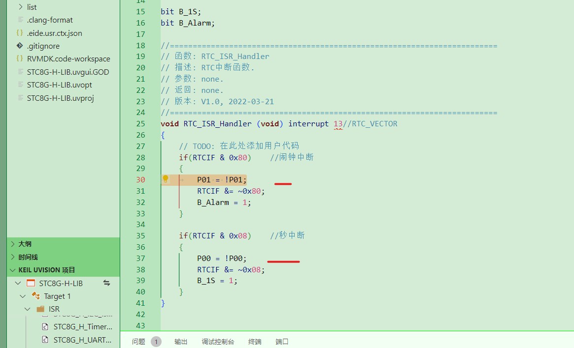

各位高手,STC8H4K64TLCD配置RTC,即打开秒中断、闹钟中断后。P22/P25会出现莫名奇妙的方波。屏蔽上述中断后,一切正常,这是为何?

gentl*** 发表于 2024-2-26 14:50
检查RTC中断函数
库里面可能放一些调试用的
谢谢回复,这点我也考虑到了,确定RTC中断没有对GPIO进行操作。

 楼主| 发表于 2024-2-26 18:31:30 | 显示全部楼层
完整的配置及中断见图示
