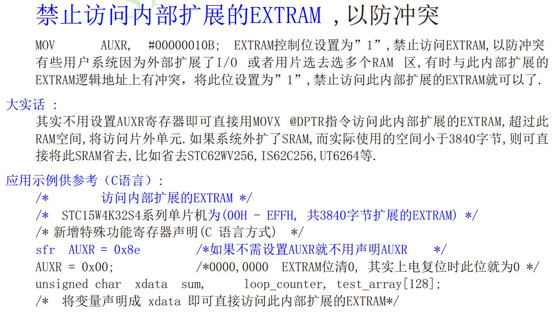

紧急求助 IAP15W4K61S4 读写外部数据不正常 ,(AUXR=3 ) 请大神指点迷津
