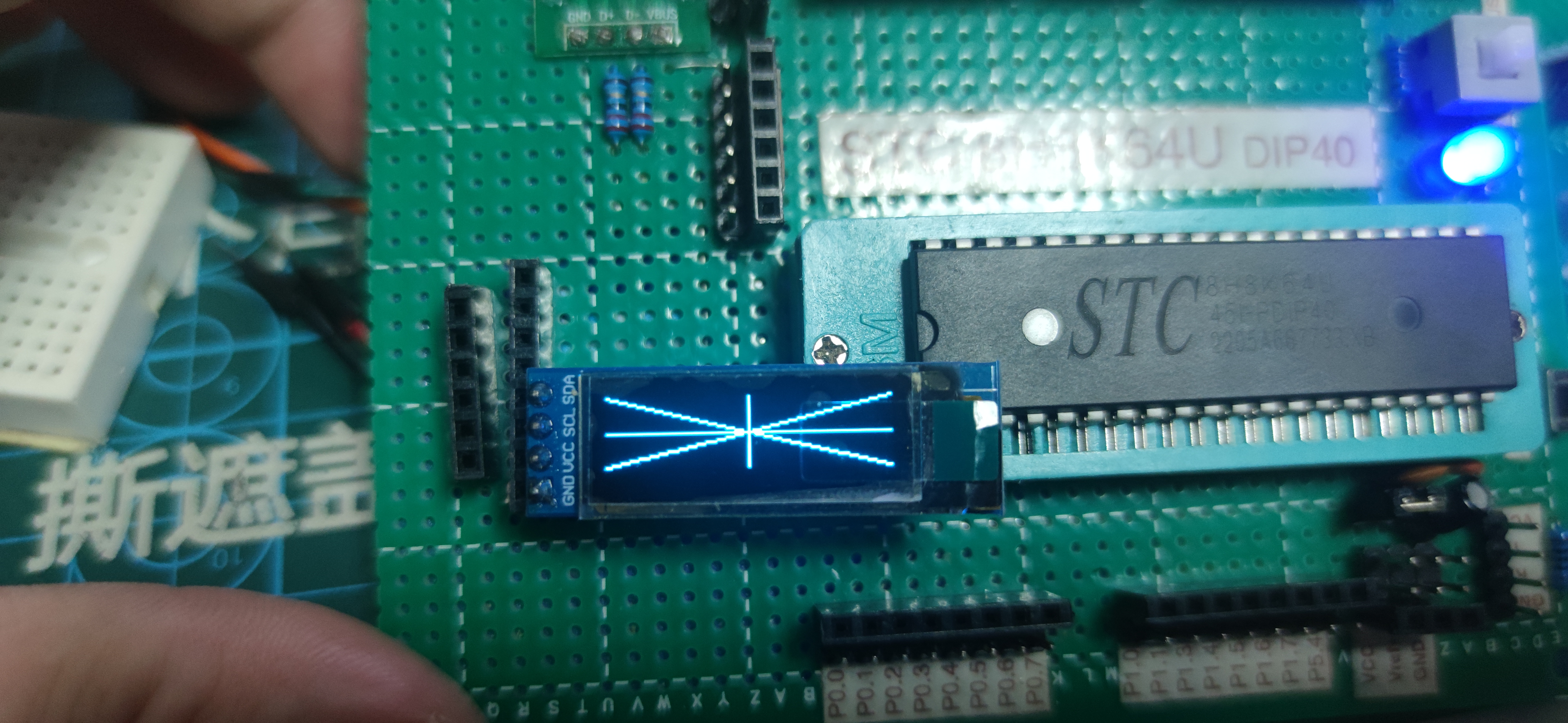

发表于 2024-7-30 14:26:02 | 显示全部楼层
大*** 发表于 2024-7-30 11:11
视频里的代码是这样的
你的其他功能我差不多都试通了。就这出了问题。我用的是128X32(0.91)的屏幕
OLED12832和12864用法是一样的,只是稍微改一下硬件配置,驱动都是通用的 这是用你的代码点亮12832的效果,也是没问题的 [attachimg]52626[/attachimg] 你用的哪个型号的单片机?或者把代码打包发个附件,我跑跑  详情 回复 发表于 2024-7-30 15:50

 楼主| 发表于 2024-7-30 15:50:03 | 显示全部楼层
men*** 发表于 2024-7-30 14:26
你的其他功能我差不多都试通了。就这出了问题。我用的是128X32(0.91)的屏幕 ...
你用的哪个型号的单片机?或者把代码打包发个附件,我跑跑试试有没有问题

发了。我用的是stc8h1k28,嘉立创抄的板子
用STC8H8K直接试的你的程序。除了I2C的两个IO其他都没动,显示也没问题 [attachimg]52668[/attachimg]  详情 回复 发表于 2024-7-30 19:46
