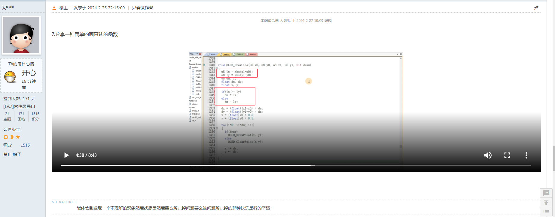

 楼主| 发表于 2024-7-30 11:11:03 | 显示全部楼层
men*** 发表于 2024-7-30 09:58
画线函数完全抄你的。
void OLED_DrawLine(u8 x0,u8 y0,u8 x1,u8 y1,bit draw)
视频里的代码是这样的
这段画线函数的代码没有抄对,少了几个东西,应该是编译都通不过才对{:5_295:}
