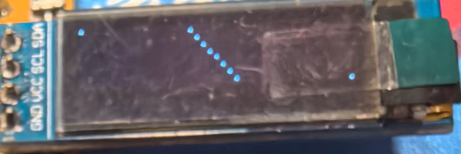

发表于 2024-7-29 20:40:34 | 显示全部楼层
楼主你好!
最近尝试着把你的代码移植到0.91上,但是,画线不成功。
这条语句可以运行OLED_DrawLine(0,0,127,31,1);OLED_Refresh();Delay_ms(1000);
这条就不行了OLED_DrawLine(127,31,0,0,1);OLED_Refresh();Delay_ms(1000);
就这样了
不会弄了!请指教!谢谢!

发表于 2024-7-29 20:41:49 | 显示全部楼层
楼主你好!
就这样了
不会弄了!请指教!谢谢!
划线不成功是指什么?像照片里的那种虚线吗?两边角落里的点也是画线函数画出来的吗? 只有函数名和照片没法判断,最好把代码贴出来,才好找原因。  详情 回复 发表于 2024-7-30 09:11

 楼主| 发表于 2024-7-30 09:11:05 | 显示全部楼层
men*** 发表于 2024-7-29 20:41
楼主你好!
这条语句可以运行OLED_DrawLine(0,0,12 ...

发表于 2024-7-30 09:58:46 | 显示全部楼层
只有函数名和照片 ...
画线函数完全抄你的。
void OLED_DrawLine(u8 x0,u8 y0,u8 x1,u8 y1,bit draw)
        u8 = abs(x1-x0);
        u8 = abs(y1-y0);
        u8 dm,i;
        float dx,dy;
        float x,y;
        dx =(float)(x1-x0)/dm;
        dy =(float)(y1-y0)/dm;
        x=(float)x0+0.5;
        y=(float)y0+0.5;
        for(i=0;i<=dm;i++)
                if(draw)
                         OLED_DrawPoint(x,y);
                else
                        OLED_ClearPoint(x,y);
                x+= dx;
                y+= dy;
视频里的代码是这样的 ↓↓↓↓↓↓↓↓↓↓ [attachimg]52617[/attachimg] 这段画线函数的代码没有抄对,少了几个东西,应该是编译都通不过才对  详情 回复 发表于 2024-7-30 11:11
