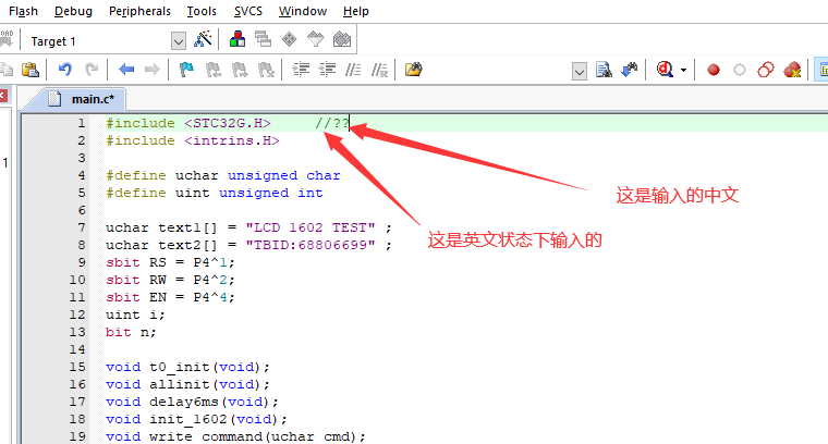

在英文状态下,“//”后面,或者“/*   */”中间,为啥我在keil中的中文注释都是问号?

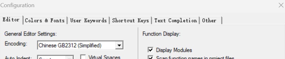

菜单 Edit -> Configuration

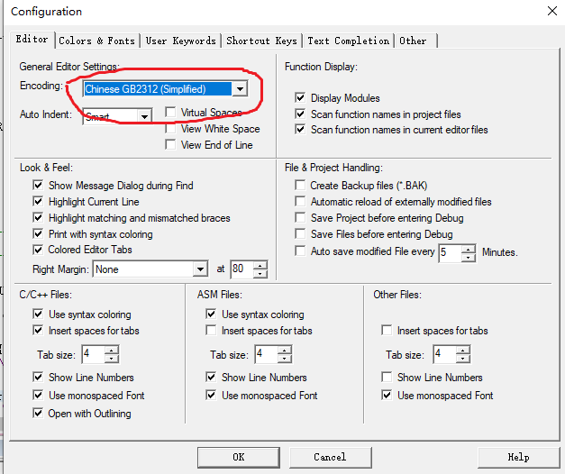

文件编码格式不对
文件编码不对,选择这个就可以了
文件编码不对,选择这个就可以了

edit-->configuration-->editer

经常会遇到在keil中的注释正常的,到了Visual Studio Code就变乱码了,也是因为文本编码的问题。

选中之后就成了中文了
