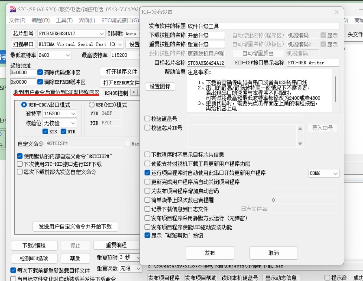

发表于 2024-2-25 14:42:45 | 显示全部楼层 |阅读模式
如题,没有看见这个选项啊,还有请问一下,这个生成的exe和IAP里面有啥区别

发表于 2024-2-25 21:44:46 | 显示全部楼层
跟据你当前的设定,生成一个简版的下载代码工具, 从这个工具里下载代码可省过选型号,设参数, 烧代码秒变简单, 可让前台小妹妹帮你烧代码. 自己点进去试一下就知道了

发表于 2024-2-26 08:20:41 | 显示全部楼层
首先收到用户命令和复位到ISP区是只要软件配置好了,生成的EXE升级软件里直接就会生成进去的,不需要再去设置了,这个生成的软件里只有一些其他的参数设置一下即可。
其次,这个EXE和IAP的那个软件的区别主要是这个EXE直接就可以下载用户程序(是STC-ISP的精简版,把所有需要配置的下载参数全都设置好并且固化了,小包也不会出错,发给客户也不会被盗取到烧写码),哪怕他之前是个空片。但是IAP的软件烧录的话必须要要先下载一个BOOT的引导程序进去。

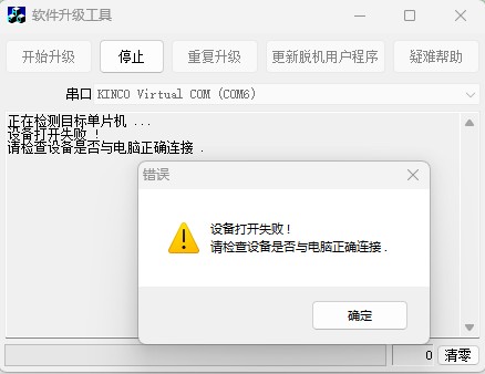

 楼主| 发表于 2024-2-26 09:34:24 | 显示全部楼层
电子DI*** 发表于 2024-2-26 08:20
首先收到用户命令和复位到ISP区是只要软件配置好了,生成的EXE升级软件里直接就会生成进去的,不需要再去设 ...
冲哥,麻烦你看看我这个现象该怎么处理啊?
1275
1275
发表于 2024-2-26 10:04:41 | 显示全部楼层
看着像是串口被占用

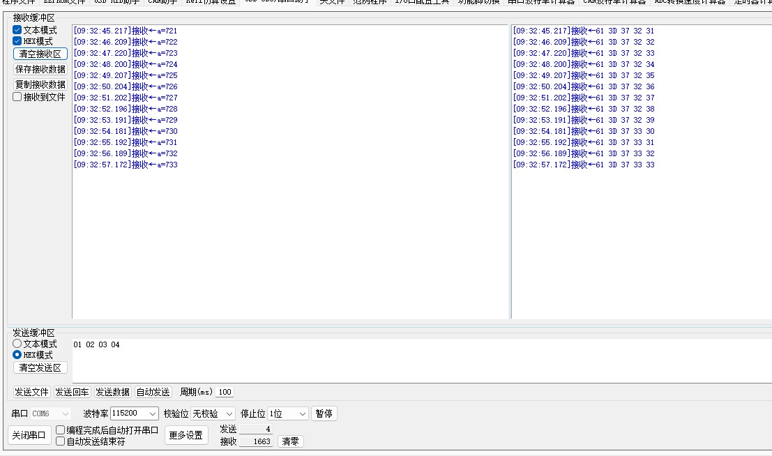

63
2167
3537
3537
 楼主| 发表于 2024-2-26 11:11:52 | 显示全部楼层
crys*** 发表于 2024-2-26 10:04
看着像是串口被占用
但是我用串口打印是可以的啊
1275
1275
发表于 2024-2-26 14:53:43 | 显示全部楼层
ISP的时候,用于ISP的串口不能被其它app占用(打开),例如串口助手;
还有收到用户命令复位到ISP监控区域(实现不断电下载),至少需要下载成功一次,配合 IAP_CONTR |= 0x60 (以STC8H为例,这句代码是复位到ISP监控区域的关键);
最简单就是每次断电上电
63
2167
3537
3537
 楼主| 发表于 2024-2-26 19:42:17 | 显示全部楼层
还有收到用户命令复位到ISP监控区域 ...
可能是,明天我试试看,谢谢
