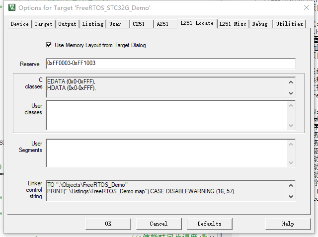

在同时使用FreeRTOS和IAP程序时,编译会提示内存溢出(目前没有测试是否会影响程序运行),请问各位大佬是否有整合过的基础开发包?
使用STC官方的FreeRTOS例程,下载后对Keil 的编译模式进行调整。
调整完成后编译提示COMport8这个内存溢出,我搜索该字段没有搜索到也。
目前还没有加入IAP相关的代码,也没有测试这个FreeRTOS例程是否能使用。
仅对IAP模式进行了设置,没有添加相关代码
编译后提示ComPort8这个内存溢出(未在文件中找到变量位置)

    __asm   { CSEG    AT  0BH       }
#if ( configUSE_ROMHUGE == 0 )
    __asm   { JMP     vTimer0ISR?_  }
#else
    __asm   { JMP     vTimer0ISR??  }
#endif
(port.c)汇编文档中使用的定位地址与你屏蔽的地址冲突,  IAP我不是很了解,
应该是把  __asm   { CSEG    AT  0BH       }  改为  __asm   { CSEG    AT  0100BH  } 即可

好的已解决
