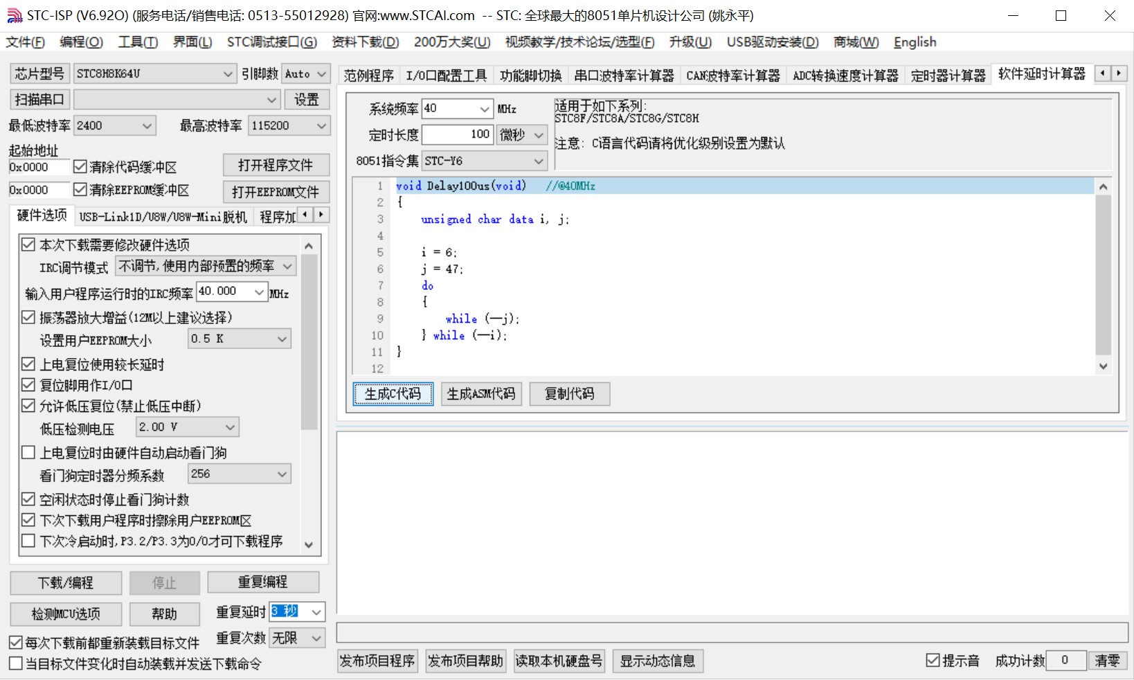

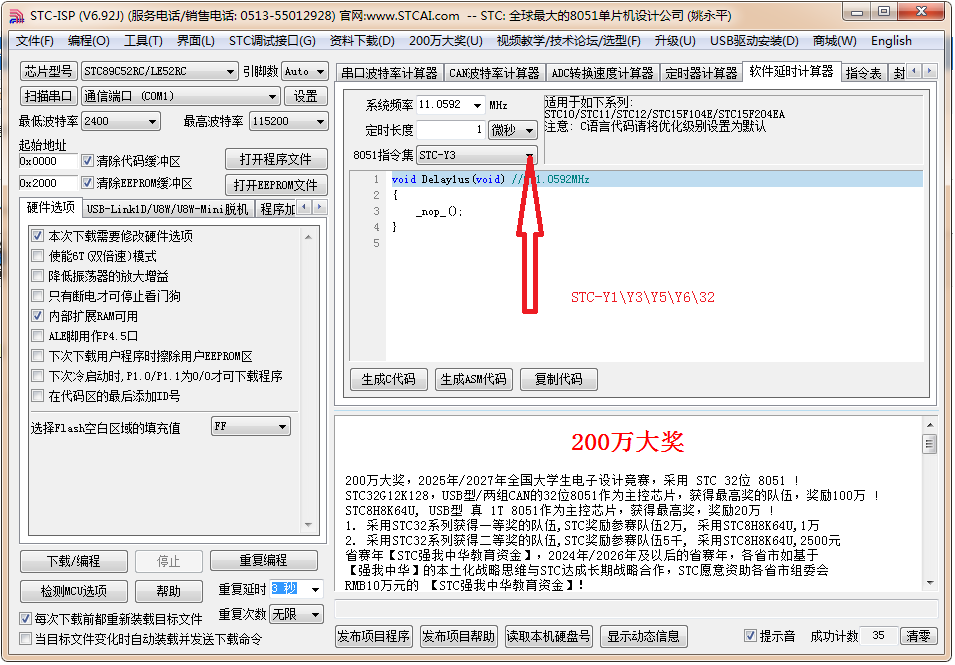

STC-IPS下载程序系列51单片机延时指令集有5个,分别是STC-Y1,STC-Y3,STC-Y5,STC-Y6,STC-32
单片机时钟晶振11.0592MHz
一、延时1ms
Y1指令集
适用于SCT89C系列,STC90C系列、STC89LE系列、STC90LE系列
Y3指令集
适用于STC12C系列、STC12LE系列、STC11F系列、STC11L系列、STC10F系列、STC10L系列、STC15F104E、STC15L104E、STC15F104EA、STC15L104EA
Y5指令集
STC15F系列、STC15L系列、STC15W系列
Y6指令集合
适用于STC8F系列、STC8A系列
二、延时1us
Y3指令集
Y5指令集
Y6指令集
适用于STC8F系列、STC8A系列
