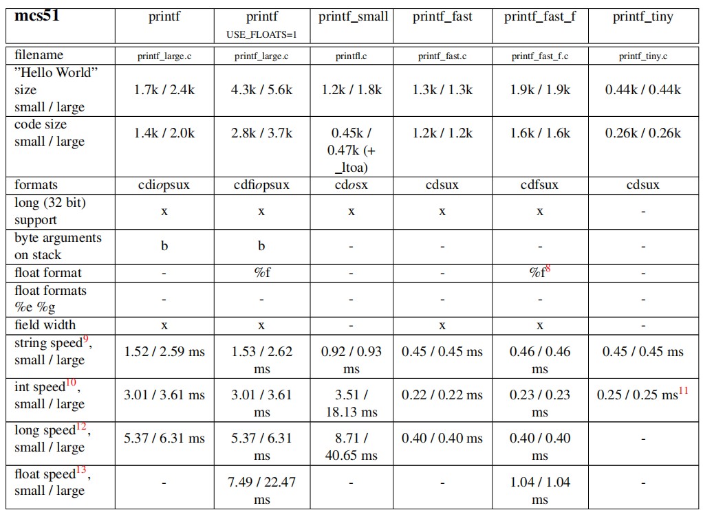

  • SDCC的printf对于小容量单片机来说太过笨重,可以使用功能较少的printf_fast_f(带浮点)、printf_fast甚至printf_tiny代替。需要包含stdio.h,并自行提供一个标准的putchar函数,原型为:int putchar(int ch)。不同printf的对比表格:
SDCC自带的不同printf函数
SDCC自带的不同printf函数
