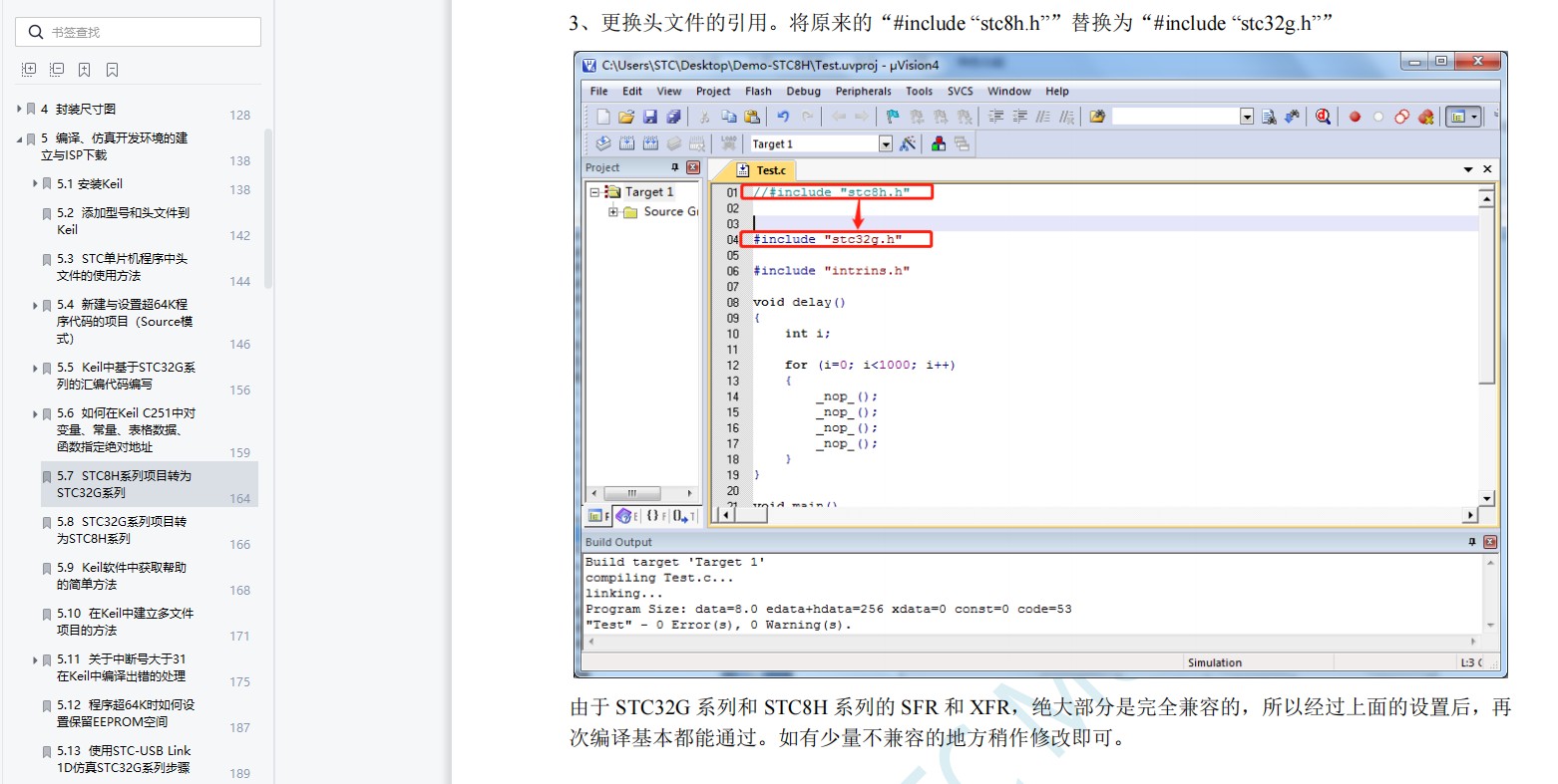

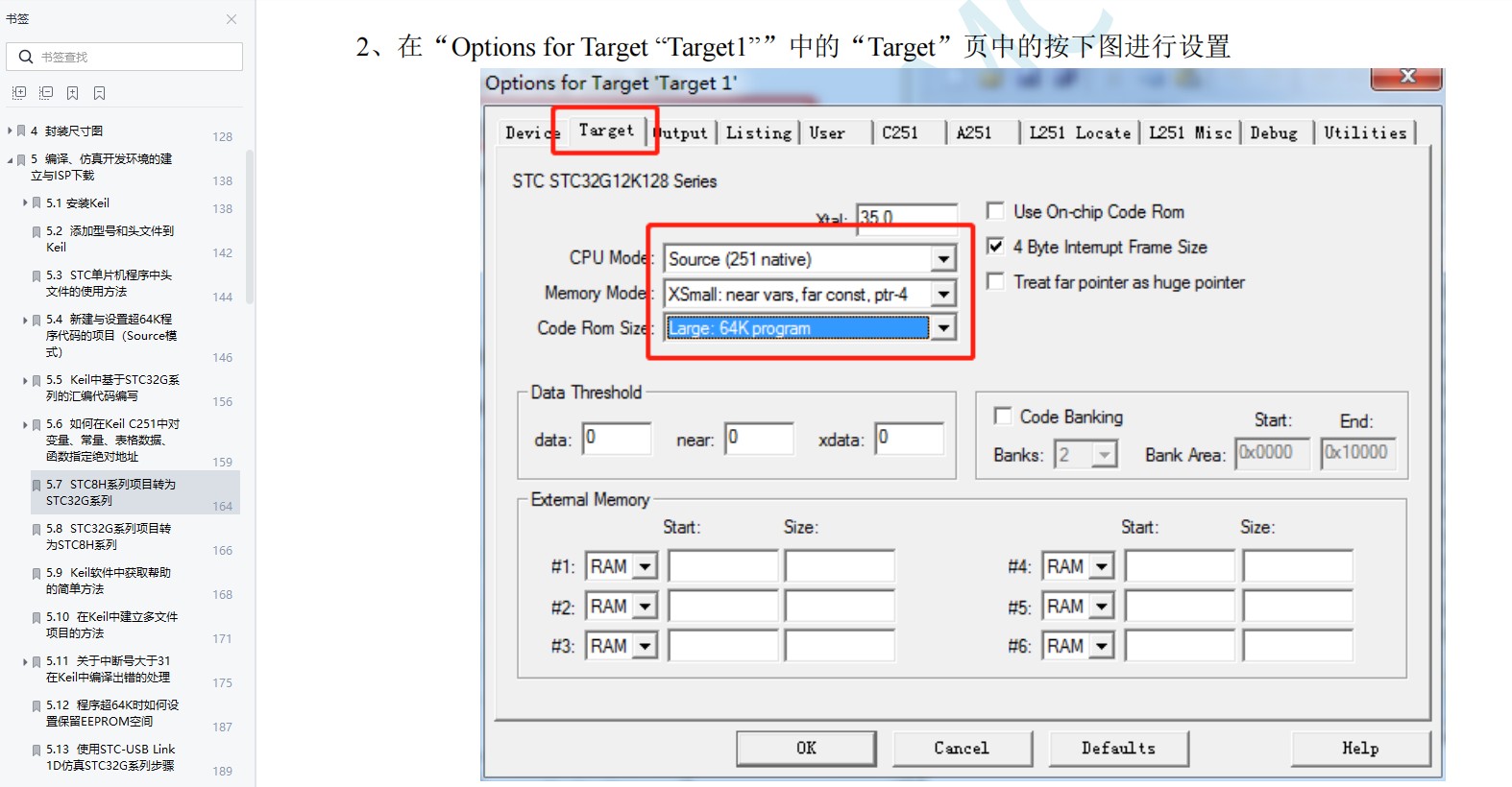

发表于 2024-2-23 16:04:08 | 显示全部楼层
STC32G-20240202.pdf
45.6 MB, 下载次数: 131

发表于 2024-2-23 21:48:30 | 显示全部楼层
手册上有,不过设置需要改变一些

发表于 2024-2-24 10:16:41 | 显示全部楼层
硬件可以直接替换,软件需要修改
