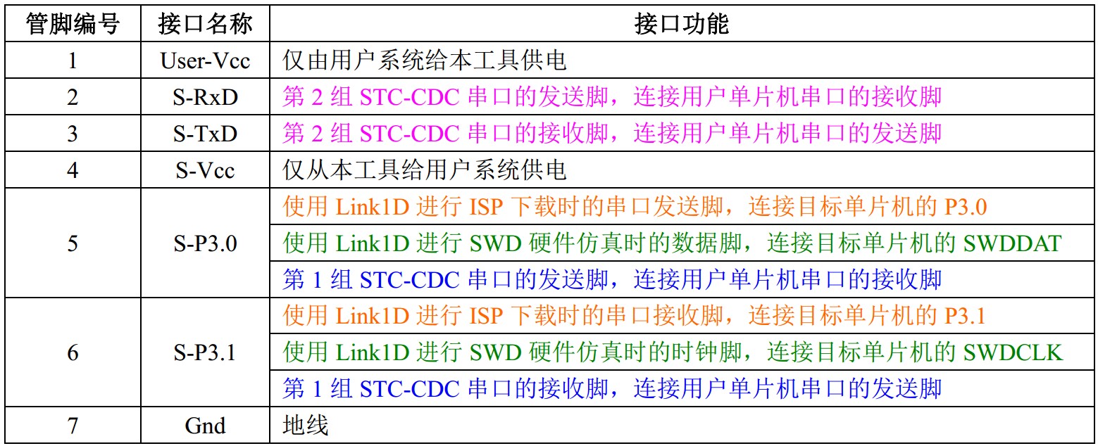

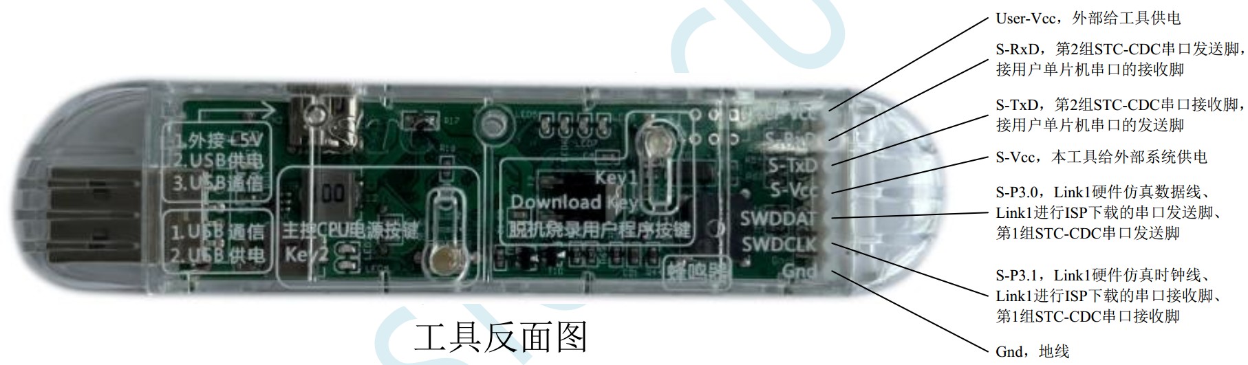

发表于 2024-2-23 14:13:32 | 显示全部楼层
link1d的输出需要接到排针哪里,如果还不行可以尝试对调tx rx
我用仿真器接的是逐飞板上的typec接口,就是正常烧录用的接口,他核心板的USB口是接了340的驱动芯片的,具体的我也不太清楚,可能是这个问题吧  发表于 2024-2-23 19:43

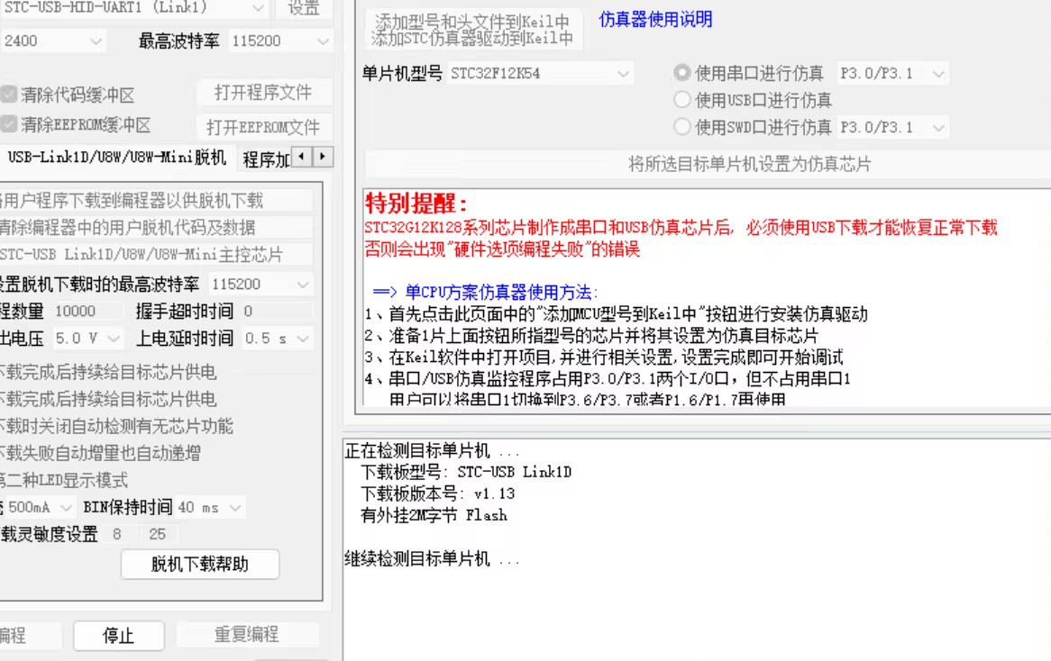

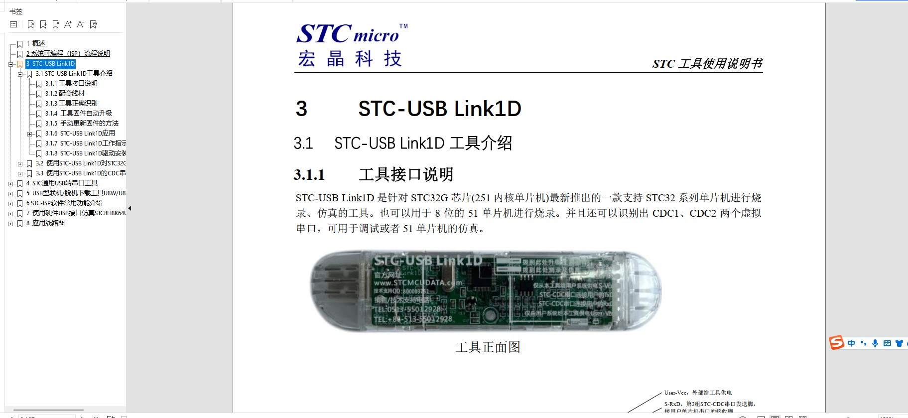

STC 工具使用说明 [attachimg]35822[/attachimg] 如果还解决不了, 详细过程 截图过来,大伙一起帮你查找原因  详情 回复 发表于 2024-2-23 14:41

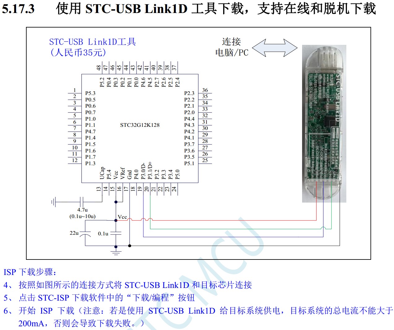

不对的,3.0 3.1 vcc gnd 必须一一对应  详情 回复 发表于 2024-2-23 14:39

发表于 2024-2-23 14:41:41 | 显示全部楼层
STC 工具使用说明
