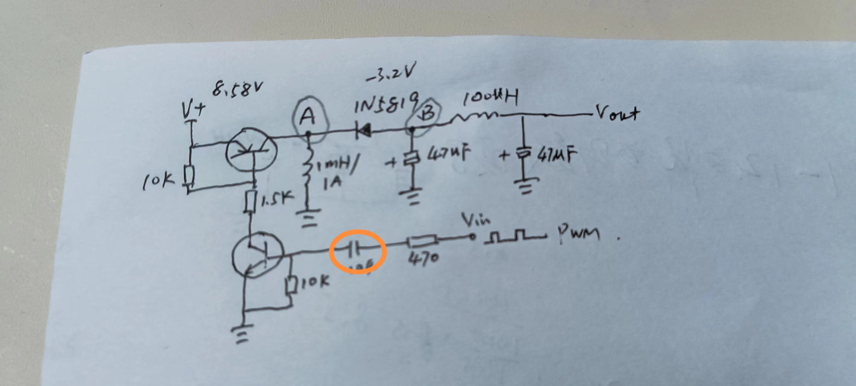

这是一个buck boost电路

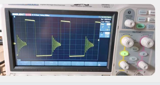

其中B点的电压应该是-5v,但目前只有-3.2v。下面是A点的波形:
请问各位大佬,是否是此振荡导致-3.2v不足-5v。
如果是,该如何消除此振荡?

并联电阻和电容就可以消除振荡,输出电压低是因为你的占空比小了

脉冲电路也有问题,为什么要串联电容?应该把电容去掉

是否是振荡这段时间缩短了占空比?
  • 打卡总天数:12

用in4007是否会比in5819好一些?
