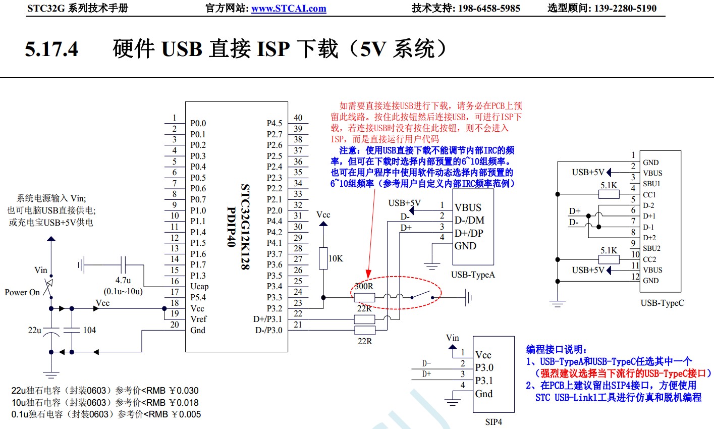

发表于 2024-2-22 22:25:13 | 显示全部楼层
如何硬件USB直接下载恢复是如下硬件USB直接下载电路
不是其他任何 USB转串口的 LINK电路

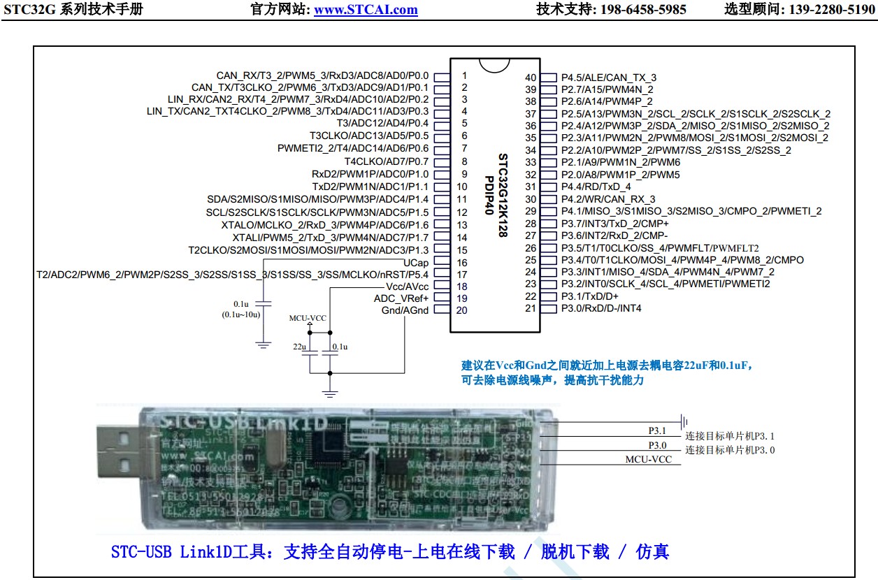

发表于 2024-2-22 22:29:16 | 显示全部楼层
下图是USB转串口下载电路
下图不是硬件USB直接下载电路

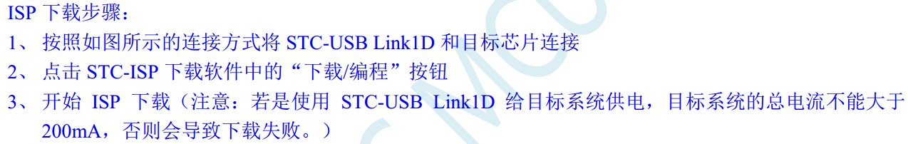

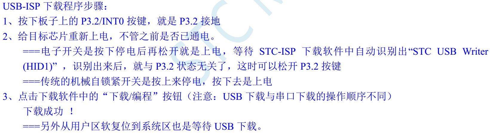

发表于 2024-3-5 14:08:24 | 显示全部楼层
wangxi*** 发表于 2024-2-22 16:39
那咋整,
不是说用硬件USB下载一次就好了么
"用硬件USB下载一次就好",  我的理解和实践体会是:
1. 是用USB线直接插在开发板仿真接口上, 不是用USB转TTL下载器,也不是用STC-USB Link1D仿真器, 而是用一个USB线直接连接到开发板的仿真接口上.
   (这根USB线就是一头是USB接口,插入电脑USB的;另一头是四针接口(VCC D+ D- GND),插入开发板的, 也就是一根不经过任何电路板转换的USB直通线. )
2. 此时让P32引脚(一般是按下按钮)接地, 再上电,若上位机软件的[扫描串口]处识别出"STC-USB Wriiter (HID1)" 的接口了,  不是识别出"STC-USB-HID-UART1 (Link1)"(那是经过Link1D了),   此时再打开程序->下载编程....就可以了.
    这样STC32G12K128就恢复到普通MCU状态了, 也就是取消了仿真功能.
    手册描述用词是很简练的, 新手容易犯迷糊...我就是迷糊了很久...
    顺便说一句:
    STC8H8K64U  在检测MCU成功后, 会提示"已使能目标芯片的仿真功能"或者"未使能目标芯片的仿真功能"等信息.
    STC32G12K128 在检测MCU成功后, 不提示是否处于仿真器状态. 往往要被提示出错信息,才让人感觉到现在MCU是处于什么状态.
    相比较而言, 前者做得比较好...
    新手的个人体会, 仅供参考...
