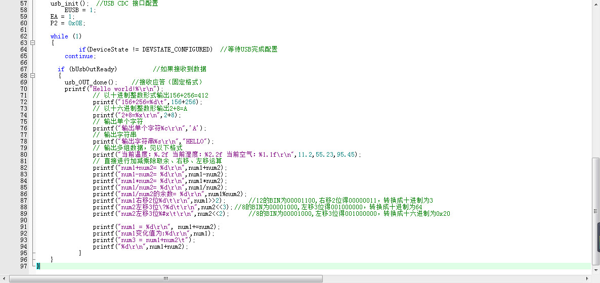

昨天在学习了冲哥的《不停电下载之USB-HID与USB-CDC》,
我们在将单片机写入USB-CDC的程序后,插上单片机开发板后就会在电脑端生成1个COM端口号,
通过这个端口号可以与电脑收发数据,完成双方信息的交互。
C语言printf函数的实现,需要在主程序添加以下程序段:
if(DeviceState != DEVSTATE_CONFIGURED)
  continue;
if(bUsbOutReady)    // 如果串口接收到数据,执行{ }内语句
  usb_OUT_done(); // 接收应答(固定格式)
同时这里有1个坑是,我们从官网下载的usb库文件,需要把其中“#define PRINTF_HID            //printf输出直接重定向到USB HID接口”的注释取消。
这样才能电脑输出我们要显示的数据内容。
第5课是主讲C语言运算符和进制入门。
C语言运算符主要分为3种类型:算术运算符、位运算符、赋值运算符。
通过对printf函数的运算,我学会了%格式字符的基本应用,也能熟练运行转义字符,并用printf函数来做C语言运行符。
同时这里我也发现有一个坑,即在main()主函数内不能去声明变量,程序会报错,要申请的变量必须放在main()外。
这里希望论坛大大能够帮忙解读一下,C语言也有全局变量和局部变量之分,是不是这里也是一样的。
这里还有1个疑问是USB-CDC虚拟串口,能不能与支持USB-TTL的设备进行通讯,串口收发数据,这个电平信号是不是5V输出的,需要将到3.3v来通讯。
