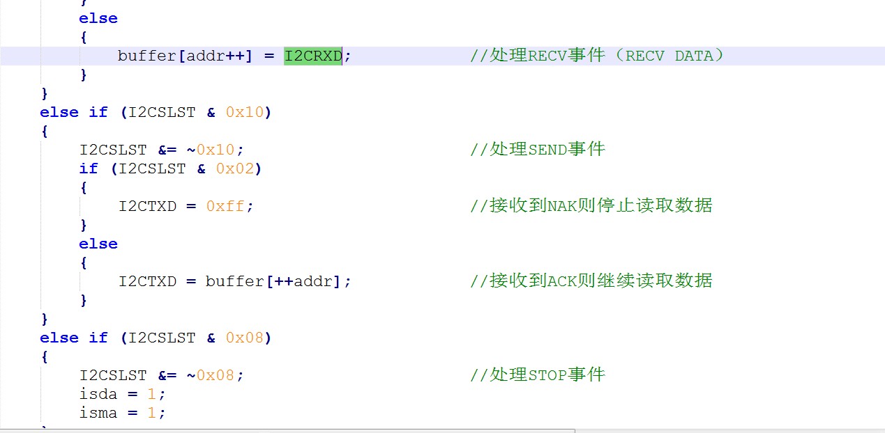

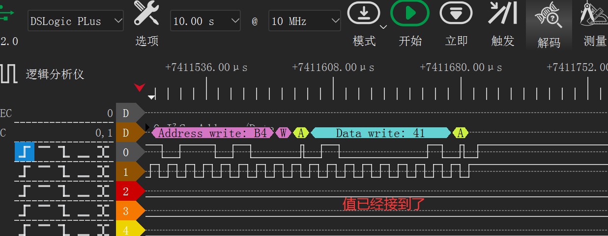

       我司这里用8pin的STC8G1K  和安卓端有一个对时间的操作。安卓通过iic发一个时间下来,我这里接到以后会校准定时器,然后发一个返回值。
       刚才通过逻辑分析仪,发现安卓已经把值发下来了,“0x41”。我这里也要回传一个。是直接在安卓读命令的时候,把数据buffer[]里面的值换一下就行了吗
       我是在官方例程上修改的。

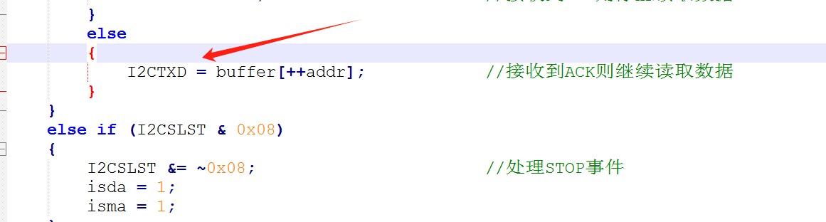

这里代码接到以后,我是直接下send那里把返回值发回去吗

发表于 2024-2-21 19:00:42 | 显示全部楼层
是的,把需要回复的数据写入I2CTXD
