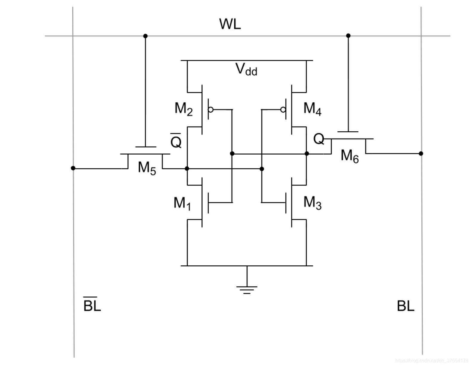

图中M1,M3,M5和M6为NMOS管,高电平导通;M2和M4为PMOS管,低电平导通。BL(Bit Line)为位线,用于读写数据。WL(Word Line)为字线,用于控制读写操作。SRAM中每一bit的数据存储在由M1,M2,M3和M4组成两个交叉连接的反相器中(即图中的Q端和/Q端)。M5和M6两个NMOS管是控制开关,用于控制数据从存储单元到位线之间的传递。
1、读操作(BL与BLB=1)
(init Q=1,QB=0)
(1)预充电BL与BLB为1;WL拉高
(2)M6开启,BL=Q;M5开启,BLB=QB
(3)初始Q=1,M1为导通;初始QB=0,M4为导通;
(4)BL=Q=1,BLB—>QB=0(因Q不变,所以QB不会变,BLB反而被变化)
(5)BL与BLB产生电压差,SA进行放大(BL电压不变,BLB电压下降,读出为1;反之读出为0)
2、写操作(写1时BL=1、BLB=0)
(init Q=1,QB=0)
(1)预充电BL=1、BLB=0(写1);WL拉高
(2)M6开启,Q=BL=1;M5开启,QB=BLB=0——无变化
(1)预充电BL=0、BLB=1(写0);WL拉高
(2)M6开启,Q—>BL=0;M5开启,QB—>BLB=1
(3)Q与QB同时反向改变,锁存器存储数值变化
(4)Q=0,QB=1写入成功
3、保持操作
(1)WL拉低,此时Q与QB互锁不变
