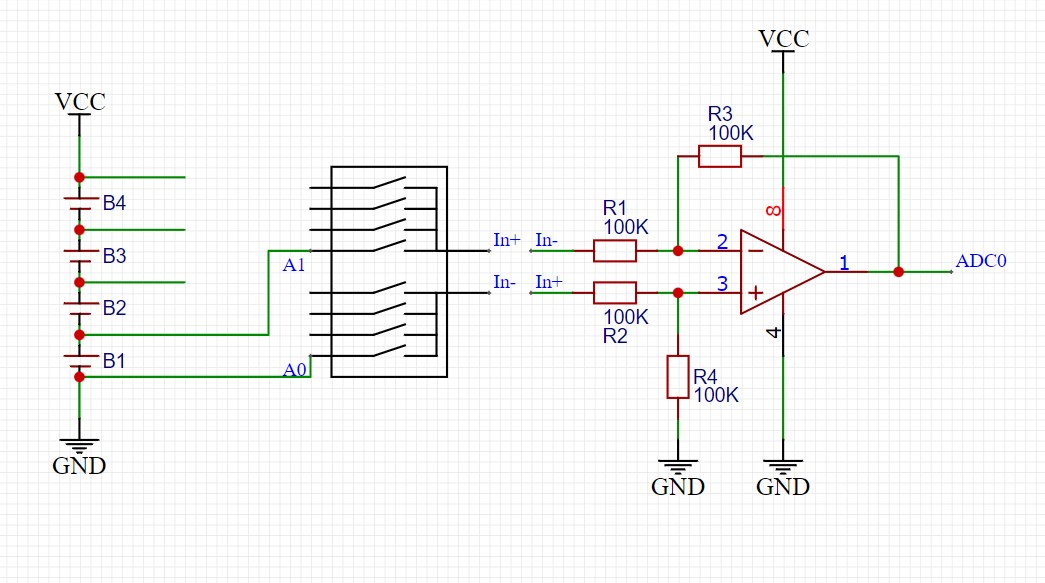

   打算设计个4串锂电池监测电路,监测内部单节电池的电压。
   计划被监测电池组供电,通过模拟开关切换然后差分运放算出单节电池电压后给单片机进行ADC转换。
   现在问题是B1电池的负极相当于供电地线,单电源供电的情况下,模拟开关A0接地后还能否正常通断?
   因为从来没使用过模拟开关,所以发帖咨询一下,谢谢大家。
  电路图如下:

可以的,模拟开关可以通过的信号电压是VSS~VCC。
