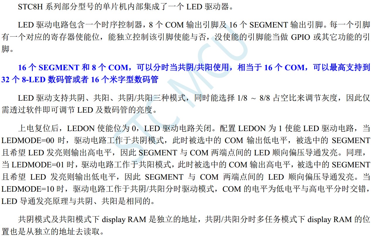

最大驱动8*16*2个led也就是32个8位数码管,17*8+40的话差不多就是22个数码管可以满足.其次D采样运算处理(计算2kHz以内的信号频率和幅度的)这个的话可以用论坛的梁工的fft程序移植一下就可以了,https://www.stcaimcu.com/forum.p ... amp;extra=#pid23468总的来说性能够用!!!
25432
发表于 2024-2-20 15:44:40 | 显示全部楼层
1,LED数码管是自动刷新显示,几乎不占CPU时间
2,最多自动驱动  32个8段LED数码管,所以足够了
3,  ADC有DMA支持,也几乎不占CPU时间
4,STC8H4K64TL可以跑到 40MHz, 更不用担心算力
