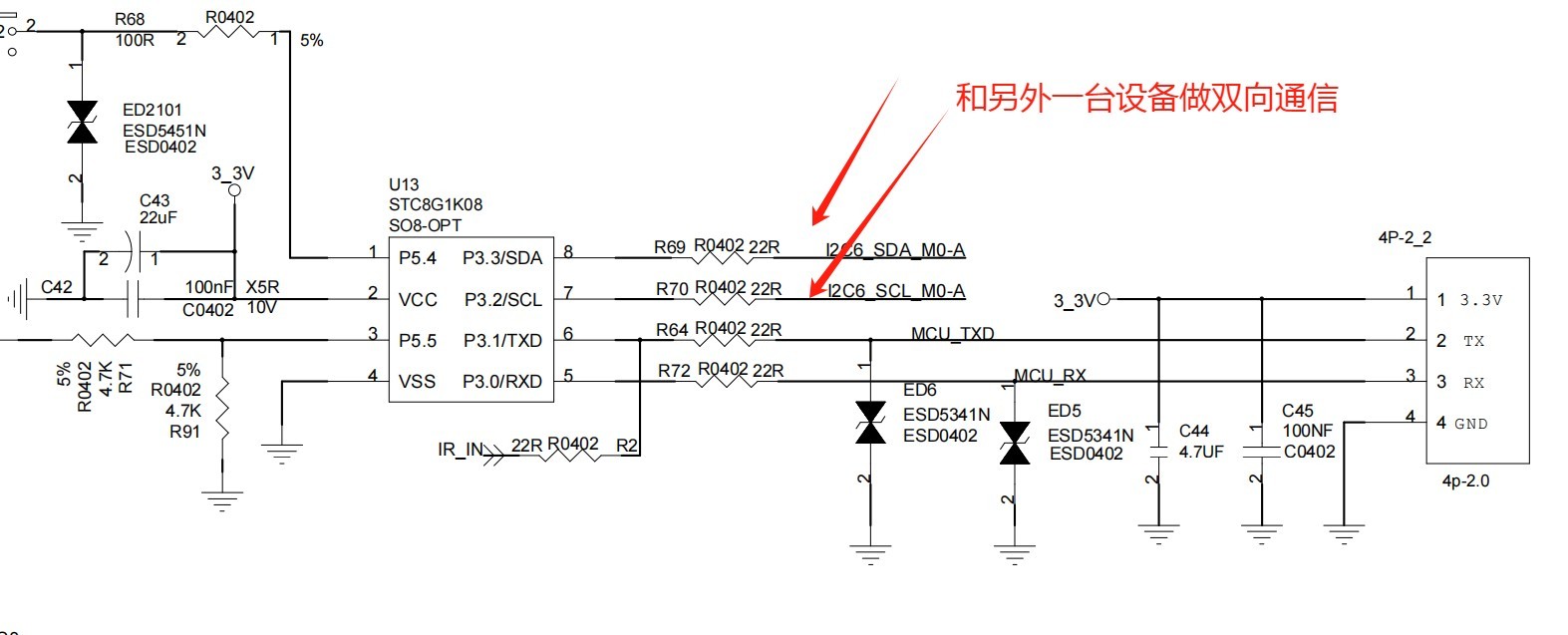

      我们产品需要单片机和安卓主机做一个i2c的双向通信,
用的8pin,
STC8G1K08-36I-SOP8 的片子,通信口是P3.3/P3.4.

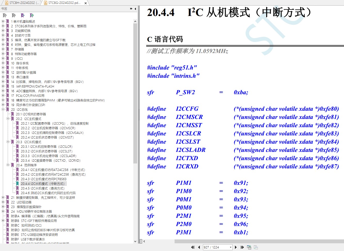

如果你用的是这个历程,
那你还需要改下这里的硬件IIC的引脚映射,因为他用的硬件的IIC,有指定引脚的

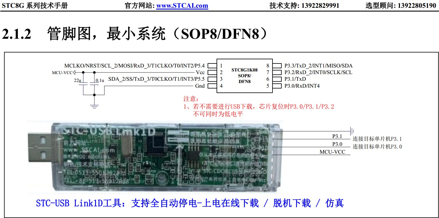

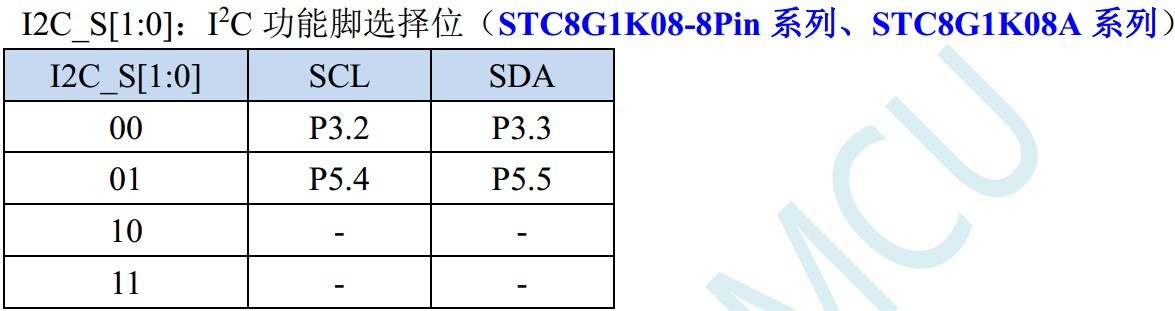

楼主:
STC8G1K08-36I-SOP8 硬件 I2C 只能在下面的管脚
没有 P3.3/P3.4 的组合

下面的例程,自己修改下:

多谢了,这个硬件的图可能不对,我和硬件同事核对一下

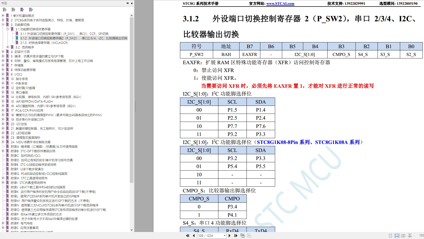

发表于 2024-2-23 09:37:45 | 显示全部楼层
神*** 发表于 2024-2-20 16:02
下面的例程,自己修改下:
还有一地方也要修改。 中断汉书里面  P_SW2 也要改过来
void I2C_Isr() interrupt 24
    _push_(P_SW2);
    P_SW2 |= 0x30;
    if (I2CSLST & 0x40)
