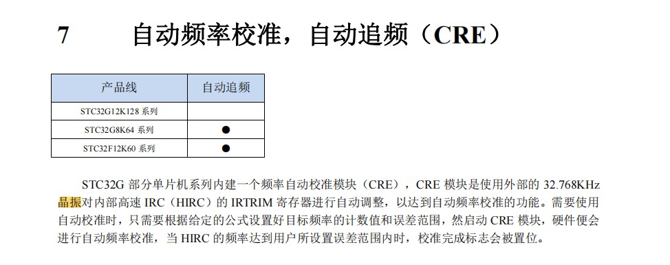

对的,你是担心30M不用外部晶振回导致时钟不准吗?如果是担心这个可以去看这个章节,可以用低速时钟去校准HIRC [attachimg]35486[/attachimg]  详情 回复 发表于 2024-2-20 12:58

发表于 2024-2-20 12:58:18 | 显示全部楼层
run*** 发表于 2024-2-20 12:01
我说的“30M晶振和32768hz只能二选一”是说有了外部30M晶振,就不能在连接32768hz的晶振了。也就是说两个外 ...
