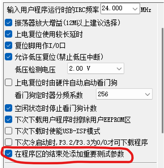

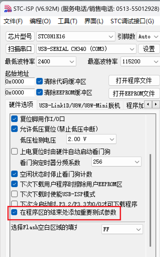

如题,U8W-Mini,STC8H1K16,大家使用是这样吗?
是最新版,勾选了那个选项,下载到烧录器成功了,但脱机烧录失败 屏幕截图 2024-02-20 160417.png ,勾选了这个脱机烧录失败

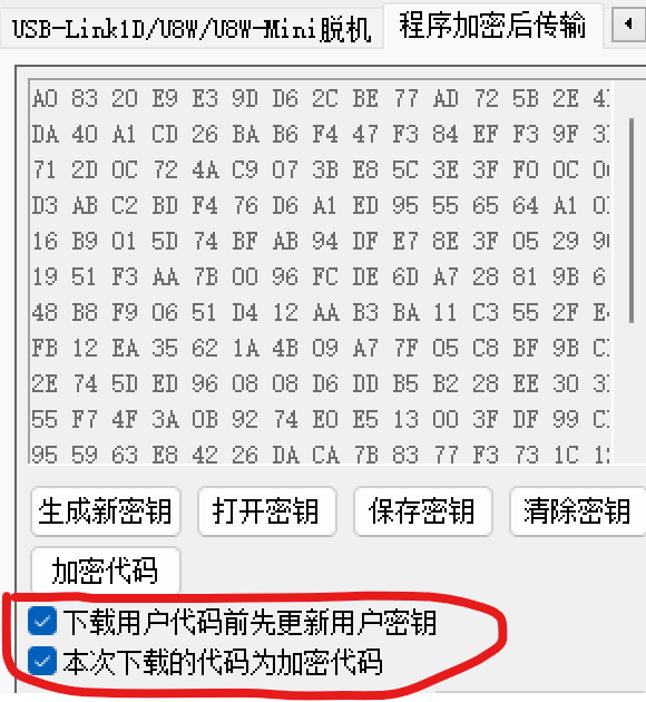

 楼主| 发表于 2024-3-18 17:55:54 | 显示全部楼层
经多次试验测试发现,
使用“程序加密后传输”及“在程序区的结束处添加重要测试参数”这两个功能同时使用时,
再下载到U8W-Mini脱机烧录芯片时烧录失败。

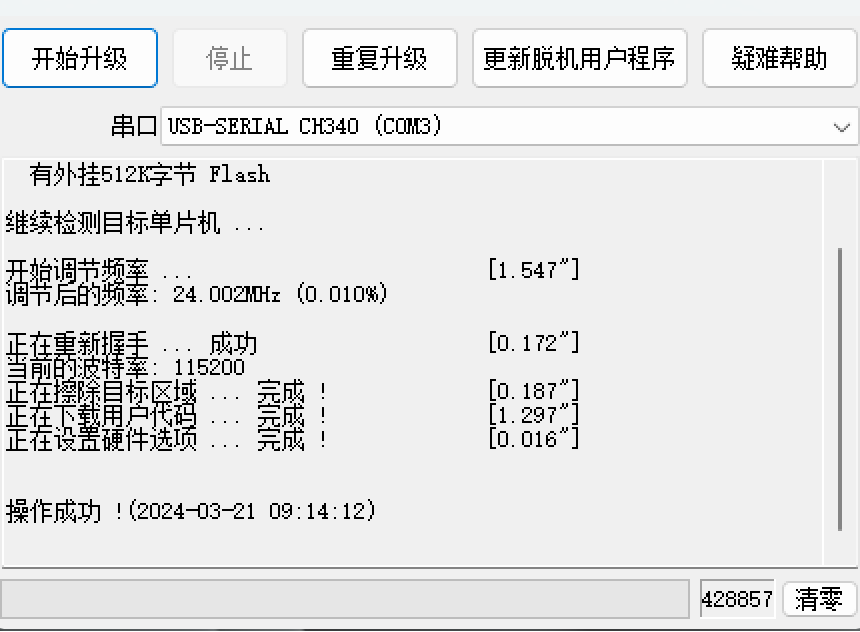

 楼主| 发表于 2024-3-21 09:27:10 | 显示全部楼层

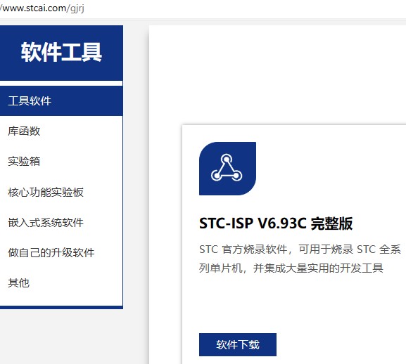

神*** 发表于 2024-3-18 21:52
再测试下
深圳国芯人工智能有限公司-工具软件 (stcai.com)
测试了最新6.93D也是一样,就是按那样设置后发布的EXE也一样,
点“开始升级”直接在线烧录就正常,
点“更新脱机用户程序”先下载到U8W-mini后再脱机烧录就失败。
