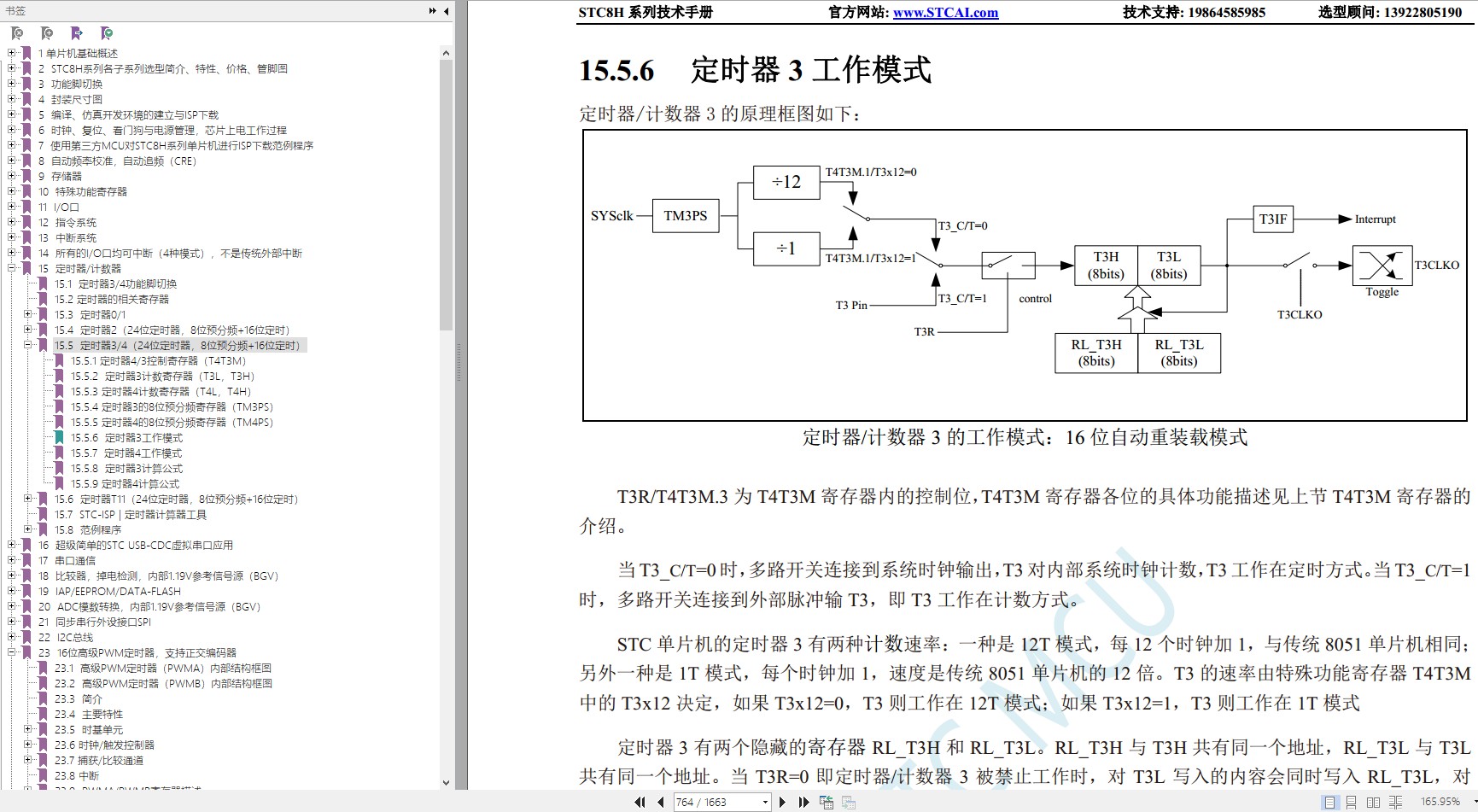

使用STC8H8K64U的定时器3写了一段定时器程序。恳请请行家指点对不对。程序如下:
void delayS(u8 delaysvalue)       //delaysvalue参数为输入的整数秒值,例如1秒、2秒、5秒、6秒等。
      u8 i ;
        TM3PS = 14 ;                                     //这是根据晶振11059200,通过预分频,使得定时器一个周期为1秒。
//          T3_VALUE = 65536-XTAL/(TM3PS+1)/12 ;           //1秒定时参数计算公式
        T3H = 0x10 ;                                     //计算的定时1秒值
          T3L = 0x00 ;                                     //计算的定时1秒值
        T4T3M = 0x08 ;                                   //启动T3定时器
    for (i=0;i<delaysvalue;i++)                         //根据需要延时的秒数循环
        while( ~(0x02 & AUXINTIF) );                 //等待定时器3中断。检测T3IF中断请求。
    T4T3M &= ~0x08 ;                                   //停止T3运行
void TM3_Isr() interrupt 19                          //定时器3中断服务子程序,同时硬件清除T3的中断标志
                                                     //其它什么都没有做
编译没有问题和警告。但上述程序能否正确运行不太踏实?在循环等待检测T3IF中断请求语句,会不会死循环?
主程序中已经设定:
    IE2 |=0x02 ;                                     //允许定时器3中断,没有中断优先级设定。
    EA = 1     ;                                     //开CPU中断

运行应该是没问题的。但是请注意,程序中使用的auxintif在某些单片机系列中是只写寄存器,
你如读他,可能不是你预测的值,如逻辑判断不合理,你程序写的不好可能就会自己在那永远循环等待。
比如stc8h1k08和28系列。具体请参考技术手册的中断请求寄存器的注意事项部分

    定时器3延时程序实际测试结果表明,语句“while( ~(0x02 & AUXINTIF) );”会导致死循环!
        延时程序中的for循环部分改为如下:
    //        while( ~(0x02 & AUXINTIF) );                       //等待定时器3中断。检测T3IF中断请求
                    while( ~tm3intflag );              //设置了一个全局位变量:t3mintflag。初始化为0,在中断服务程序中修改
                    tm3intflag = 0 ;                    //自定的TM3中断标志清零
                   View( i );                              //编制的CDC串口输出子程序,调用以显示中断是否正常。
        设置了一个全局位变量:t3mintflag。初始化为0,在“void TM3_Isr() interrupt 19”中断服务程序中置1:
            tm3intflag = 1 ;                                       //TM3中断标志置位
      程序按上述修改后才可以正常运行。推测应该是TM3中断程序在前清零了中断标志,导致“while( ~(0x02 & AUXINTIF) );”始终检测不到中断发生。
     自己设定的中断标志,才能实现定时器3的延时。
