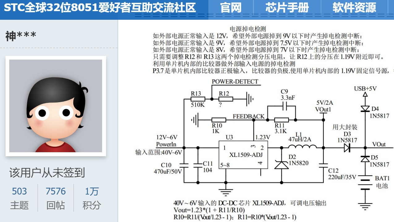

电源稳压芯片输入12V输出3.7或7.8V芯片,请大家推荐一下?
有好用,推荐推荐

完整的系统设计参考原理图@STC8H8K64U, @STC32G12K128 - 电源/复位/省电模式/外部晶振/内部时钟/对外时钟 ...
感谢老师的推荐,
