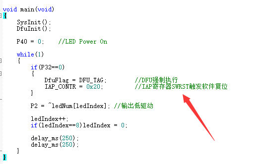

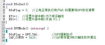

在使用lora模块串口无线更新AP程序时,发现 强制执行Dfu程序和软复位指令必须放在主函数中(图1),不能用外部中断触发(图2)。
经过测试发现是:复位的问题,如果复位放在中断中则无法执行到,导致DFU模式下更新程序后无法在线正常运行。
请问各位大佬:
1、是否可以将软复位放在ISP程序中,执行完DFU下载后在ISP程序中复位到AP程序执行?
2、如何生成ISP 的hex文件(keil怎么设置?是否需要像生成AP的hex文件一样限制rom地址?)
放在主函数中可以正常下载完程序后复位
放在主函数中可以正常下载完程序后复位
无法正常复位
无法正常复位

程序更新完成后是执行AP程序,所以触发再次更新的指令也需要在AP程序里面执行。
如果想放在中断里面触发的话,需要确保中断函数能够正常执行,这就需要同步配置好用户ISP程序,与用户AP程序的中断偏移地址。
用户ISP程序,与用户AP程序的配置方法,官方提供的在线升级例程包里面有介绍,下载地址:https://www.stcaimcu.com/plugin. ... /~cateid=9&key=
