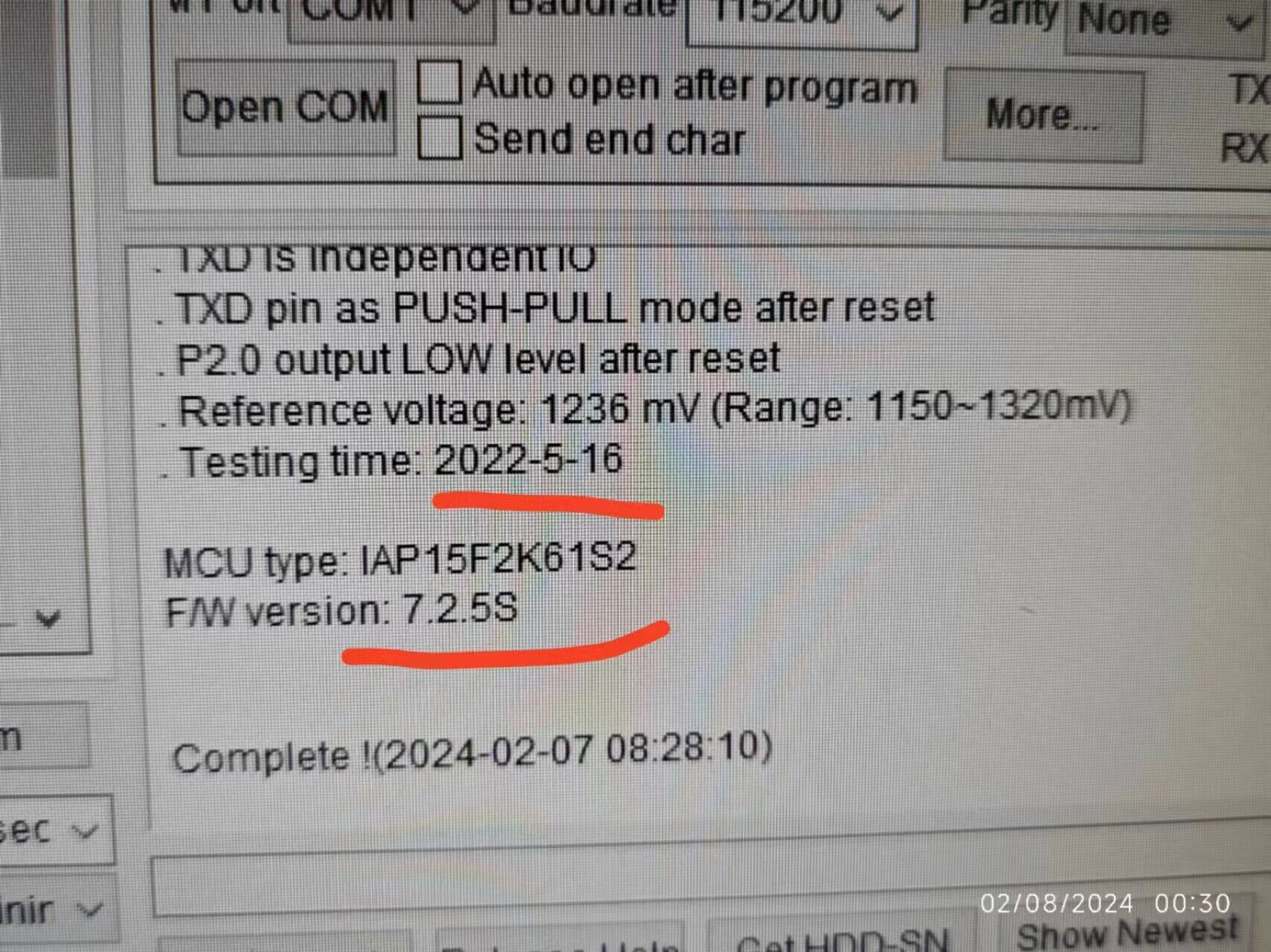

买了一批STC15F104W-35I-SOP8 ,批次20年,烧录不了,如下图,是什么原因 F929D752735134DF51BDB3254D2B67E8.png

MCU是IAP15F2K61S2这个是对的吗,之前买一批MCU TYPE是STC15F104W

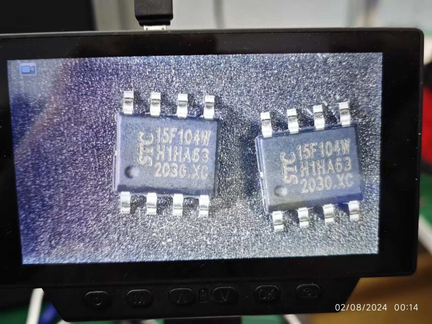

过年期间同事买了一批新批次STC15F104W ,烧录时,显示也是STC15F104W MCU TYEP,20年这批是IAP15F2K61S2,

IAP15F2K61S2 MCU TYPE 这个是对的吗?现在我们同事是怀疑是不是买了假货

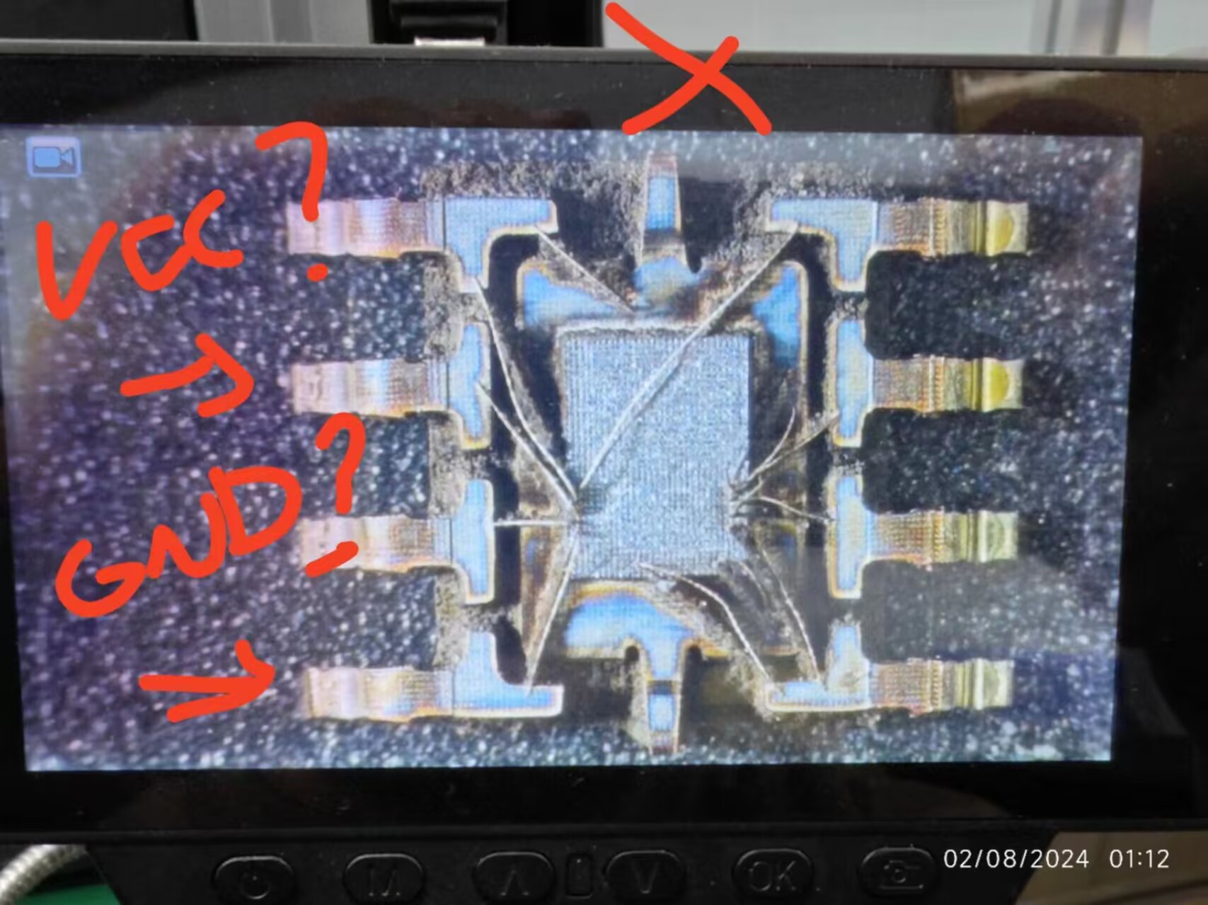

这是两次买的芯片内部脚位,OK是烧录正常的,打岔是烧录不了的
