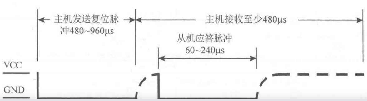

1、单总线通信初始化:主机拉低单总线电平480-960微秒发出复位脉冲,然后产生由低电平跳变高电平的上升沿释放总线,从机检测到上升沿后延迟15-60微秒,拉低总线电平60-240微秒产生应答脉冲。

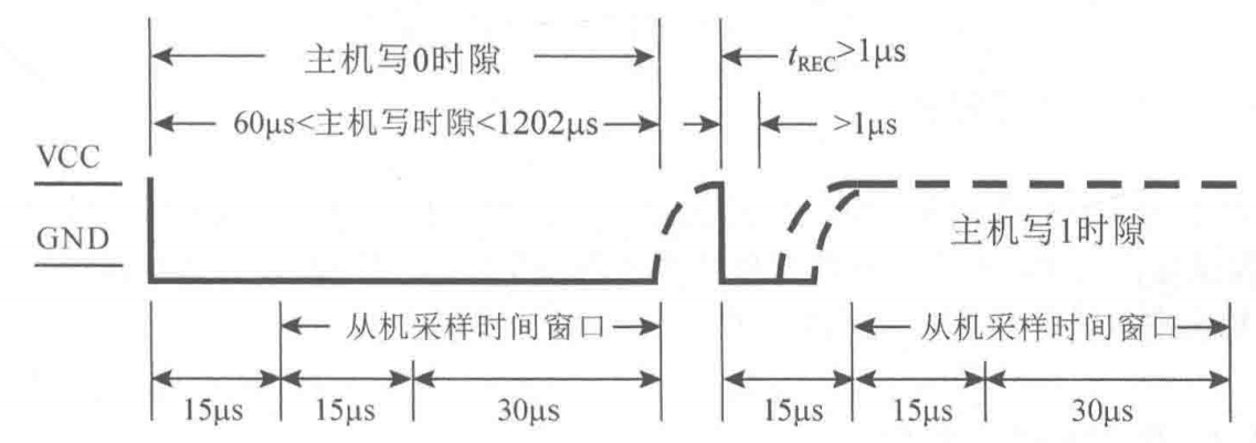

file:////tmp/wps-lyj/ksohtml/wpscikqQX.jpg当主机把总线从高电平拉到低电平时,开始写时隙,写时隙最少要持续60微妙,两次写时隙间隔需要1微秒恢复时间。 写时隙开始后15-60微秒期间,总线为高电平则写入1,低电平则写入0。主机写0时隙时把总线电平拉低保持60微秒,写1时隙时,主机拉低总线电平后,必须在15微秒内产生由低电平跳变高电平的上升沿释放总线。

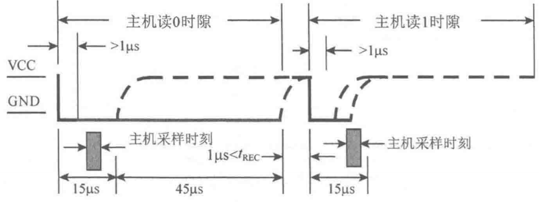

3、位读出时序:读出时隙必须持续60微秒,相邻两个读时隙必须间隔1微秒恢复时间。主机把总线从高电平拉低保持1微秒以上,并在15微秒内读取总线输出数据。
