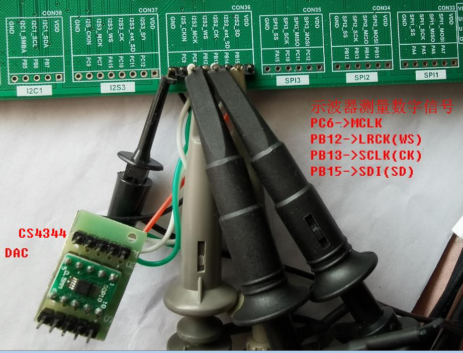

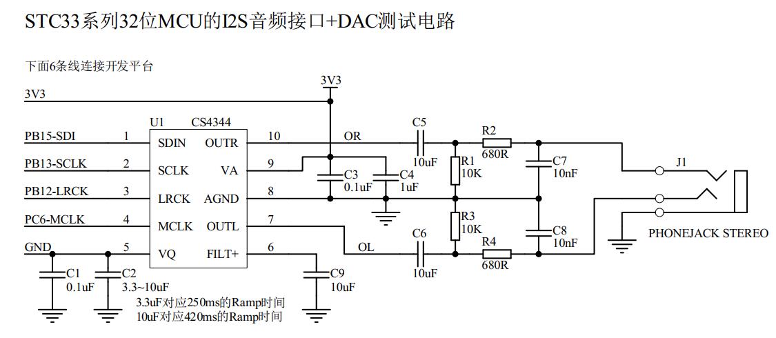

/*********************** 功能说明 ******************************
本例程演示STC33-ARM系列32位MCU的I2S音频接口使用DMA输出数据的简单操作。
SPI工作于I2S模式,使用DMA输出数据,
左声道输出976.5Hz正弦波,右声道输出1953Hz正弦波。
目前使用STC33系列32位MCU的模拟开发平台来测试,
运行时钟为24MHz,将来量产的MCU主频会在200MHz以上。
受限于模拟开发平台的主频24MHz,
I2S最高采样率 = 24000000/4/256 = 23437.5Hz。
左声道正弦波24点,则正弦波频率 = 23437.5/24 = 976.5Hz。
右声道正弦波12点,则正弦波频率 = 23437.5/12 = 1953Hz。
测试电路连接:
数字信号测量连接:
数字信号波形:
模拟信号测量连接:
模拟信号波形:
