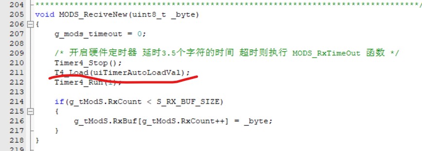

 楼主| 发表于 2024-2-22 00:23:11 | 显示全部楼层
一束光*** 发表于 2024-2-21 23:21
您好,我今天晚上在家针对这个情况研究了一下,还是连着电脑,显示调整的通信超时,发现时间长短对通信影 ...
发完贴,发现了一个问题,就是定时器4的初值在前面改了,后面modbus_slave.c文件没有改,大意了。天明去公司与PLC联机看看效果这么样
#include "modbus_slave.h"
#include        "STC8G_H_Timer.h"
#if (MODBUS_CFG_SLAVE_EN == 1)
#include "dataconversion.h"
static uint16_t xdata uiTimerAutoLoadVal = 61580 ;//定时器的初始值
这个牵涉到后面定时器重装
* 名    称: MODS_ReciveNew
* 功    能: 串口接收中断服务程序会调用本函数。当收到一个字节时,执行一次本函数。
* 入口参数: 无
* 出口参数: 无
* 作  者: Roger-WY
* 创建日期: 2016-06-29
* 修    改:
* 修改日期:
* 备    注:
void MODS_ReciveNew(uint8_t _byte)
    g_mods_timeout = 0;
    /* 开启硬件定时器 延时3.5个字符的时间 超时则执行 MODS_RxTimeOut 函数 */
    Timer4_Stop();
    T4_Load(uiTimerAutoLoadVal);
    Timer4_Run(1);
    if(g_tModS.RxCount < S_RX_BUF_SIZE)
        g_tModS.RxBuf[g_tModS.RxCount++] = _byte;

 楼主| 发表于 2024-2-22 11:59:40 | 显示全部楼层
一束光*** 发表于 2024-2-22 00:23
发完贴,发现了一个问题,就是定时器4的初值在前面改了,后面modbus_slave.c文件没有改,大意了。天明去 ...
今天经过与PLC联机验证,通信正常。
经过这几天验证,通信超时判断要紧密结合波特率和主频进行计算。
整理好的文件上传上,供大家参考一下,只验证了从机,主机没有用到还没调,有兴趣的可以测试一下。
