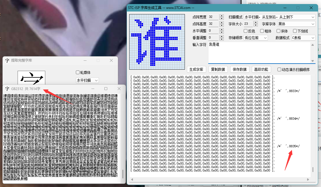

GB2312字库是一个不对称字库,中间有很多空字符,而这些空字符很多都提取在里面了,空间让费
GB2312共7614个字符,而官方做的工具共有8835个字符,也就是说还有1200个空字符
还有 官方没有给出相匹配的提取字库算法,这字库目前是没法用的
试试这款软件,不但有详细的提取算法,还有多国编码。能直接生成bin格式的字库,直接放在flash中

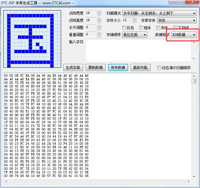

发表于 2024-2-18 15:55:42 | 显示全部楼层
STC-ISP 最新软件中的 字库工具 也可以生成bin格式的文件

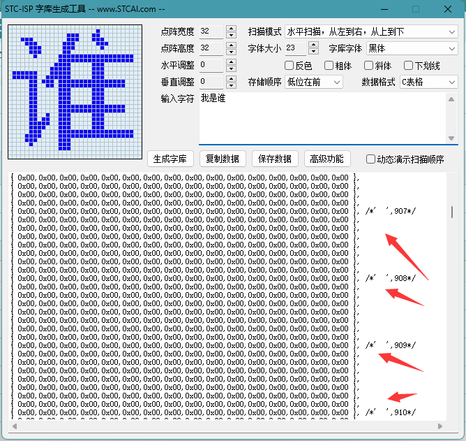

发表于 2024-2-18 16:04:08 | 显示全部楼层
STC的字库软件有考虑GB2312中的空白区域和保留字符
一般的常用汉字,你可以只生成GB2312的一级汉字(没有空白),可直接检索
如果你需要使用GB2312的全部汉字,你可生成GB2312的全部汉字字库(没有空白),可直接检索
否则生成则是全部的GB2312完整字库,有空白。
为了方便直接使用GB2312的区位码对汉字进行检索,所以保留了其中的空白
如果人为的去掉空白,将没法直接用区位码进行检索,有特殊需求可自行去除
25440

 楼主| 发表于 2024-2-18 16:22:13 | 显示全部楼层
一般的常用汉字,你可以只生成GB2312的一级汉字(没有 ...
保留的有点多了,我也保留最后还剩7600个字,比你精简1200字
我们的软件里面都是通用工具 如果您绝对保留的多,可自行删除保留区域 保留区域数据为全00,也很好识别  详情 回复 发表于 2024-2-18 16:25

发表于 2024-2-18 16:25:20 | 显示全部楼层
我们的软件里面都是通用工具
一级汉字和二级汉字的字库都没有空白区域
但全字库则是将GB2312的94区和94位的全部编码全部生成
方便用 区码+位码 进行直接检索
如果您觉得保留的多,可自行删除保留区域
保留区域数据为全00,也很好识别
