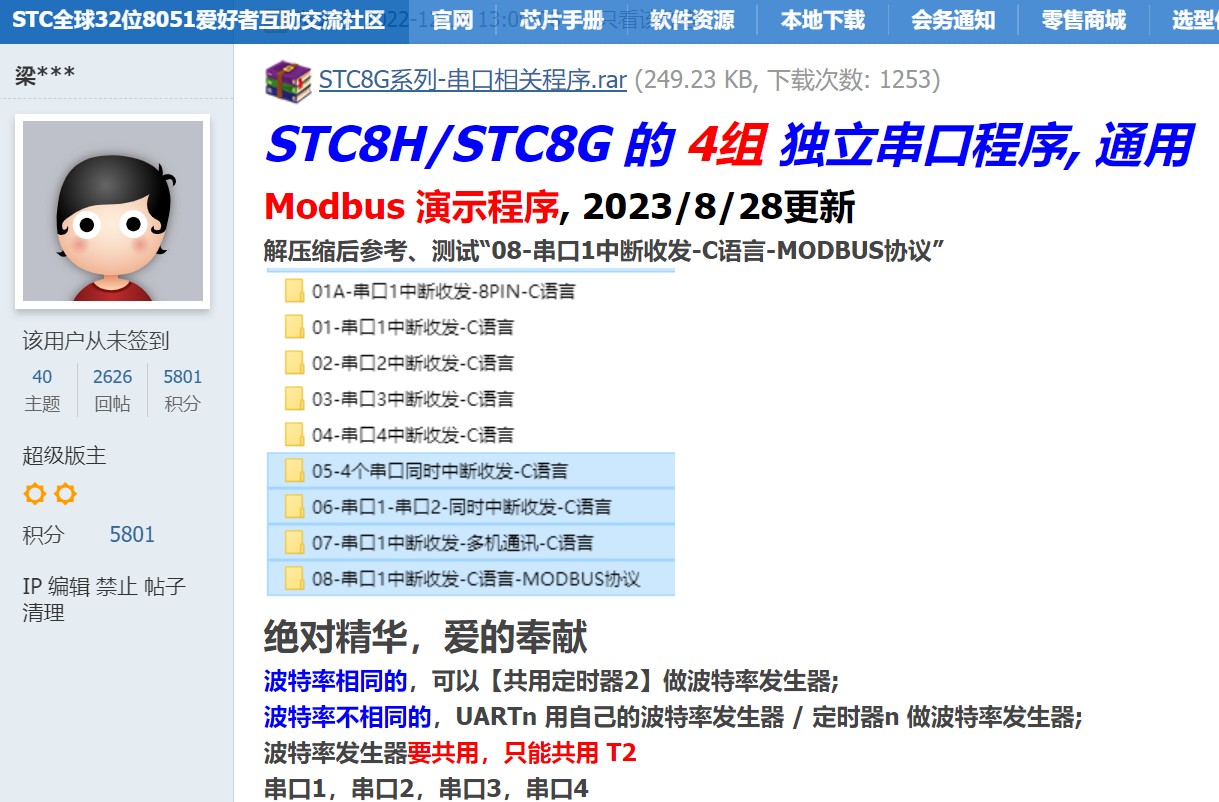

发表于 2024-2-18 12:20:59 | 显示全部楼层
在STC-ISP上找对应的例程测试,注意晶振频率。
