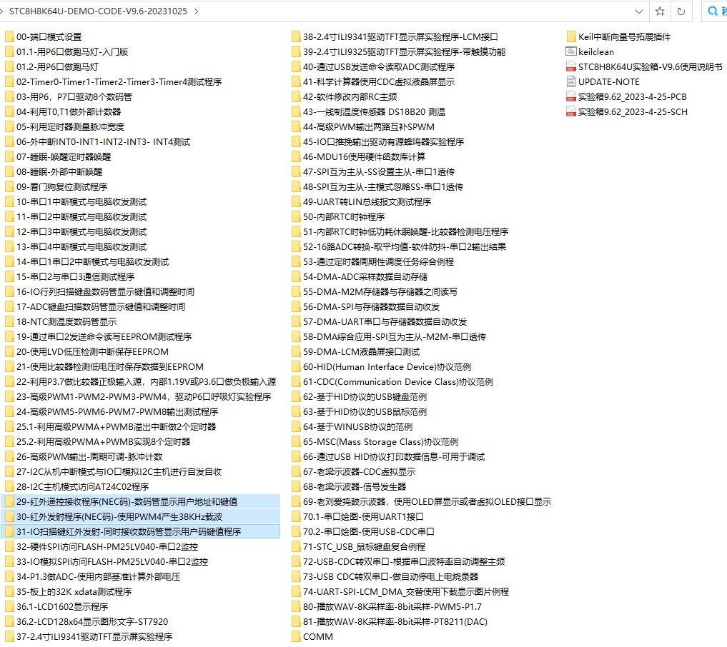

STC8H8K64U, PWM产生 38K载波的参考程序,见实验箱例程包

1.“各种解码方法的差异?”带38k解码的接受头的解码的话本质都是大同小异,都是通过时间来进行加解码的,
2.“另外有用过PWM测时间解码的吗?”PWM也能作为一个普通的定时器,手册也有测脉冲的示例程序,可以参考,简单移植下就可以用
