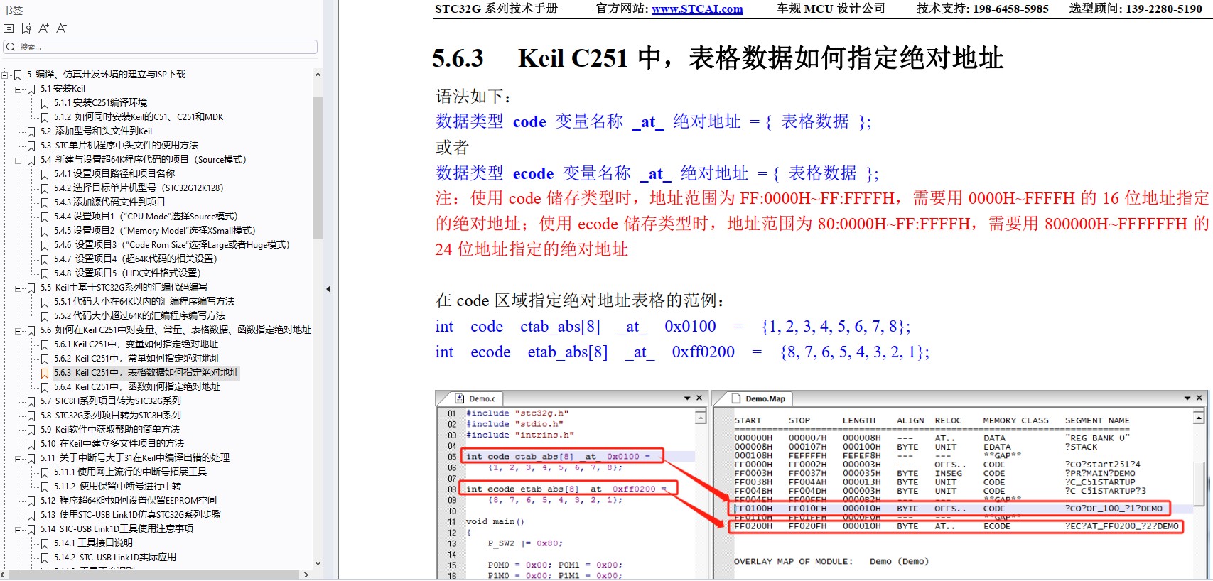

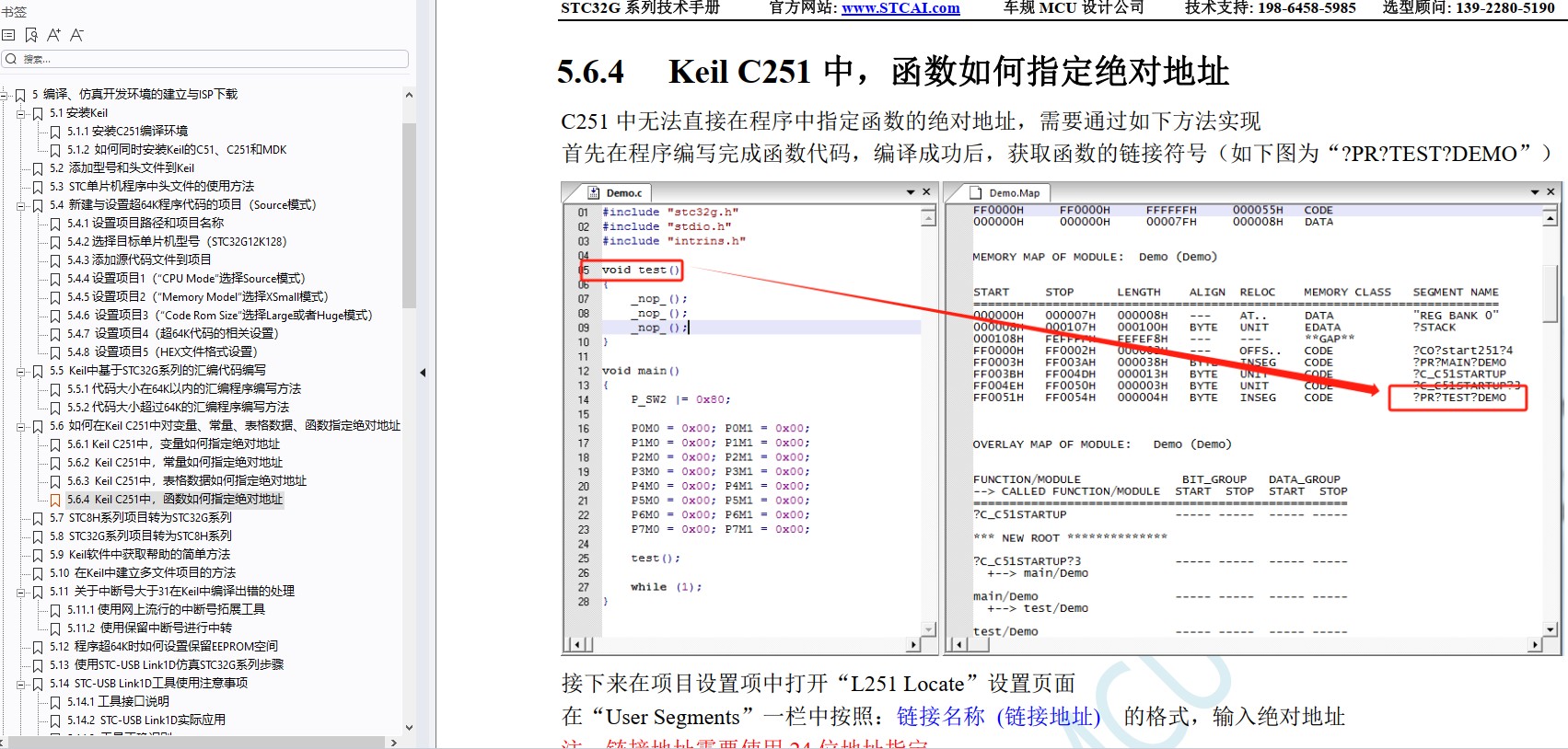

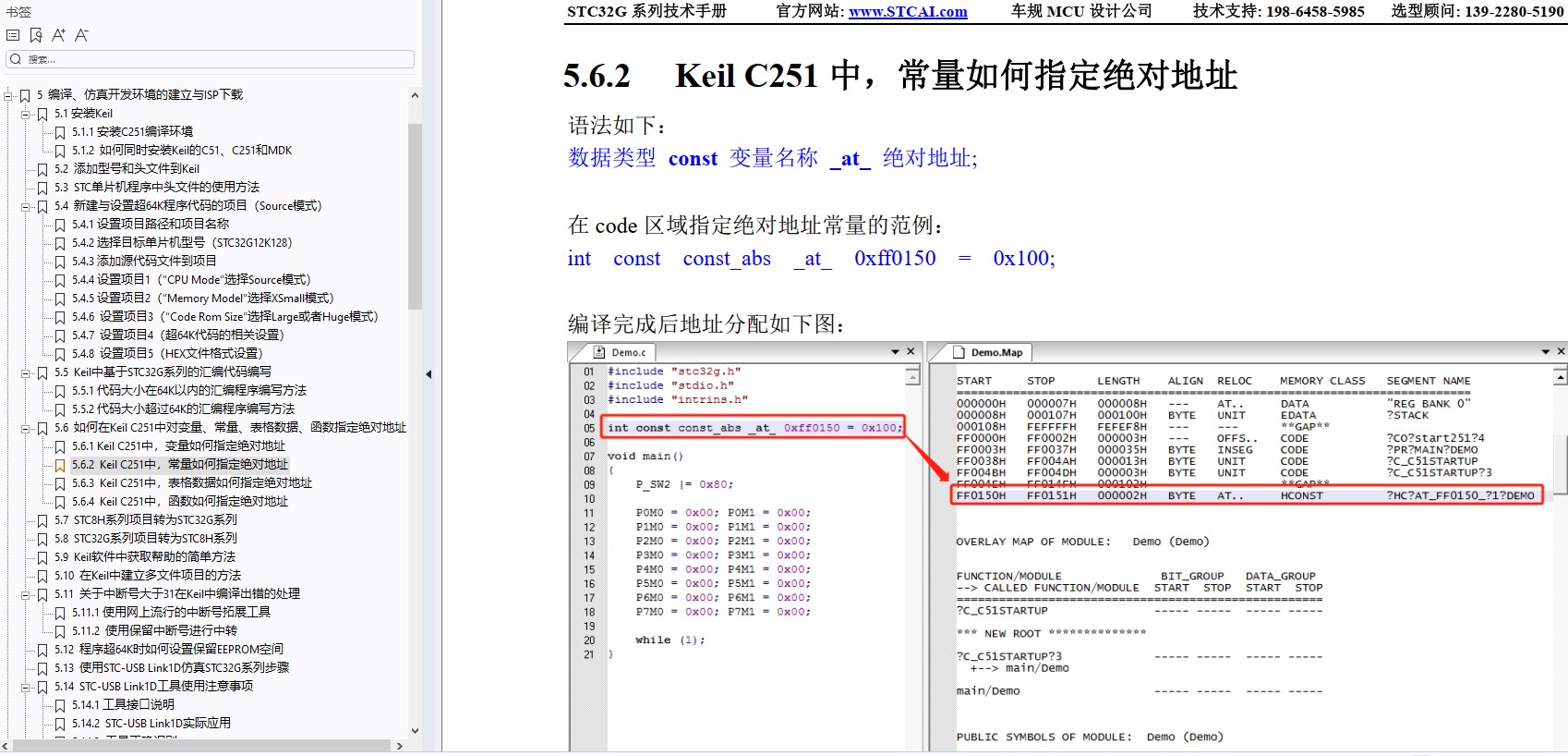

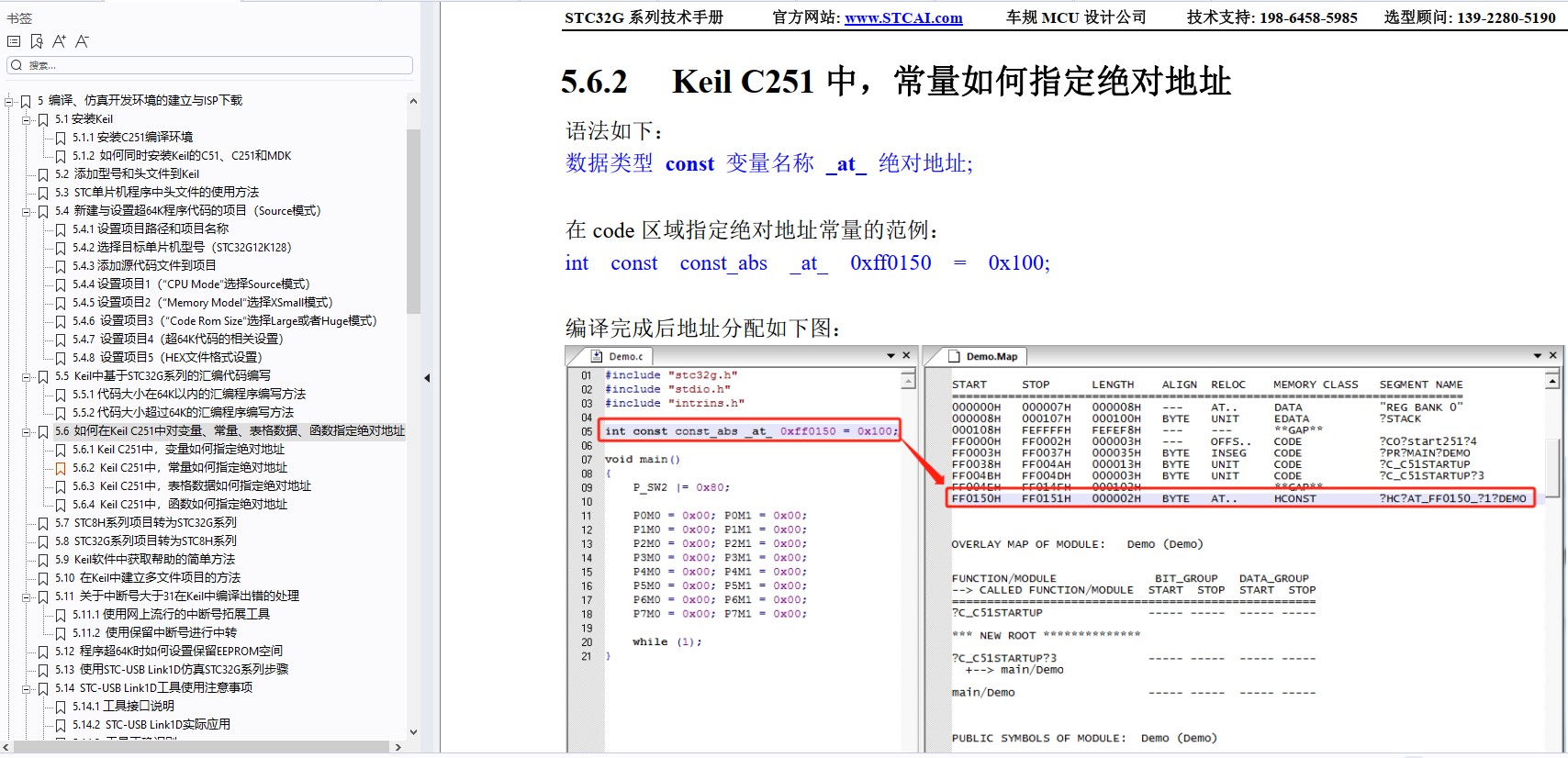

什么芯片,stc32好像不能用code
[attachimg]45182[/attachimg] [attachimg]45183[/attachimg] [attachimg]45184[/attachimg] 深圳国芯人工智能有限公司-产品_STC32系列 (stcai.com) [attachimg]45185[/attachimg]  详情 回复 发表于 2024-5-25 20:27
