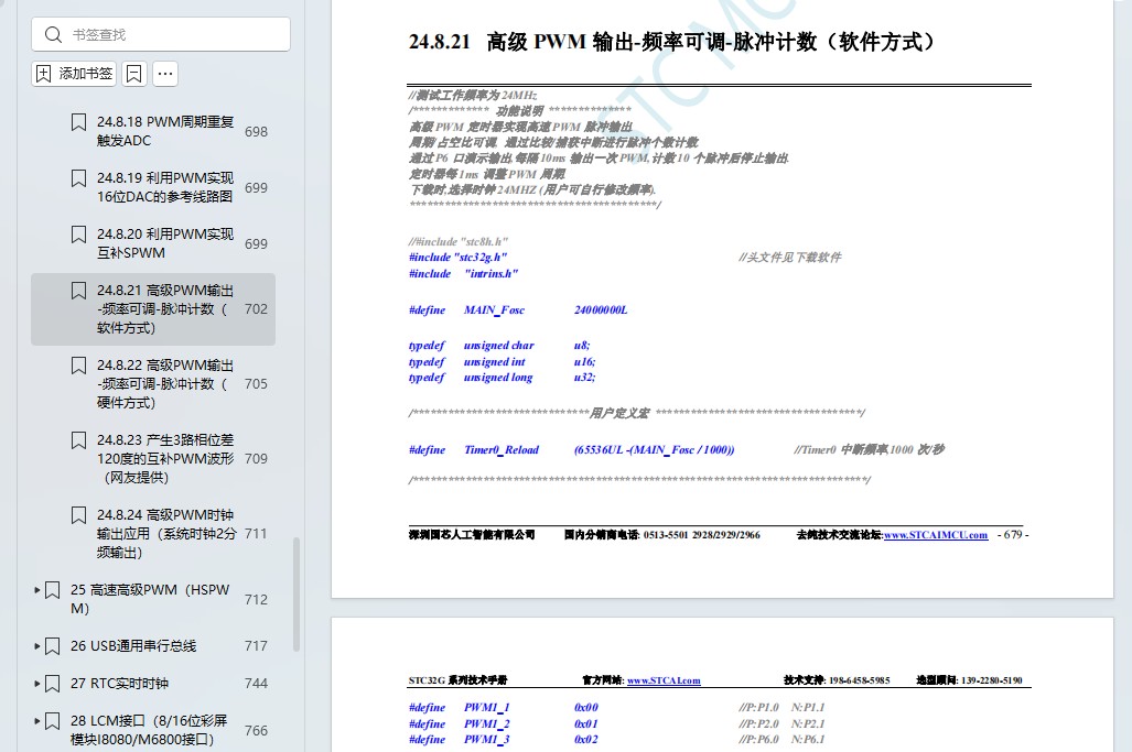

截图202402180835247961.jpg 理论来说,新款的MCU有PWM硬件的脉冲计数来着,做起来性价比会更高

单片机发出去多少脉冲,自已可以通过累计的形式记录发送多少个,没必要要两个单片机才对。
