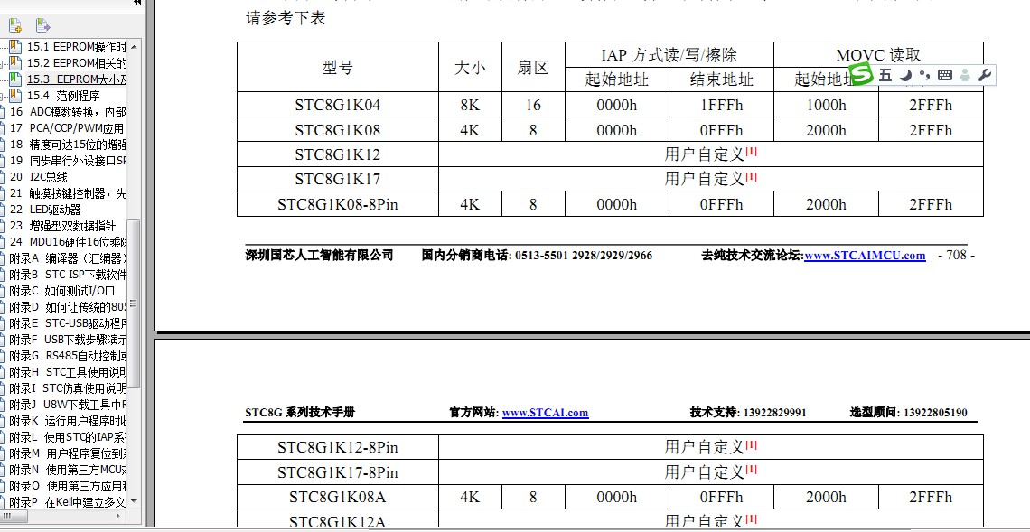

根据手册叙述,这个型号不支持用户自定义EEPROM的大小。该系列其他一些型号就可以设置,例如STC8G1K12。

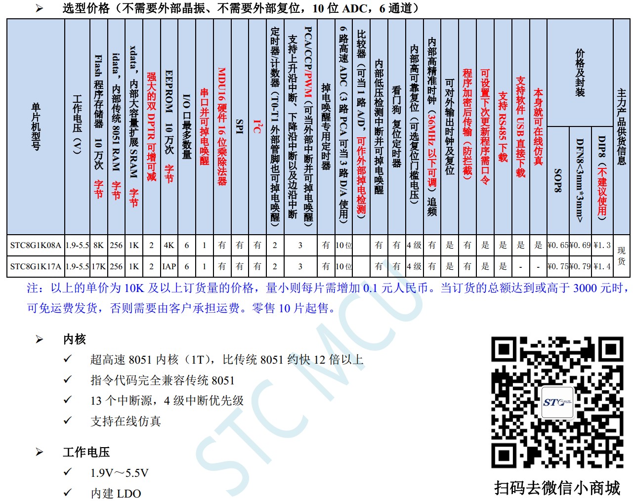

STC8G1K17A-36I-SOP8/DIP8

flash不够用,就升级到这个。
有17K的flash

支持IAP功能的才能自定义ROM和EEPROM大小。
