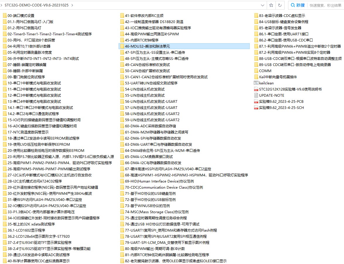

发表于 2024-2-14 19:45:44 | 显示全部楼层
第46个演示程序
  • 打卡总天数:210
  • 最近打卡:2025-10-17 09:12:44
788
19807

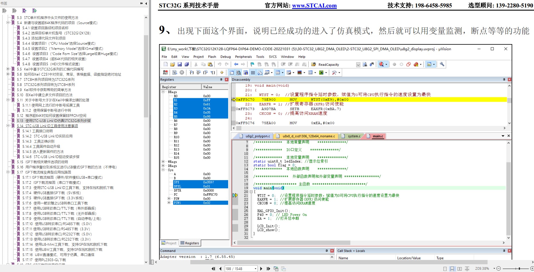

发表于 2024-2-14 19:47:08 | 显示全部楼层
用KEIL C251 控制 STC32G12K128 硬件仿真跑起来,
===就可以看到汇编的代码
重新编译后,有个文件中,也有汇编的代码
