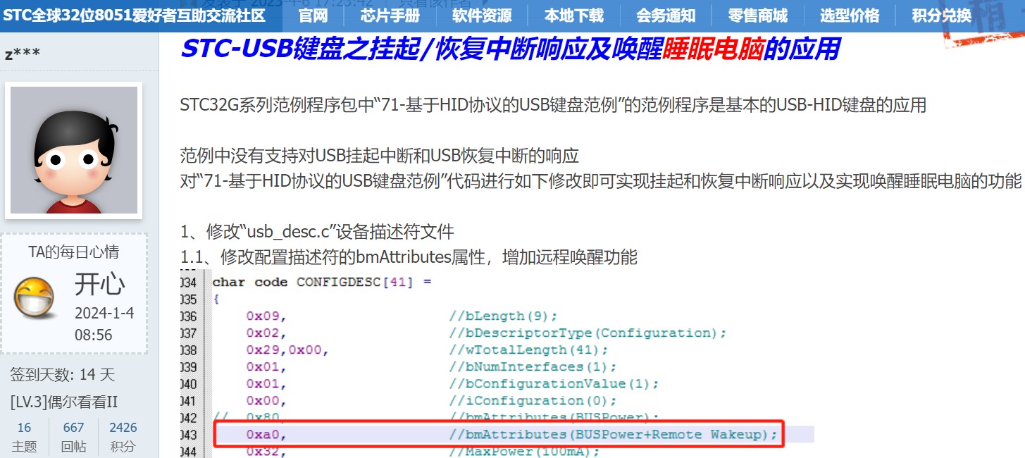

解决了,看了他的另一个帖子发现在复位中断中需要重新使挂起中断和USB挂起信号检测功能 https://www.stcaimcu.com/forum.php?mod=redirect&goto=findpost&ptid=5031&pid=34909 [attachimg]34983[/attachimg] 添加  详情 回复 发表于 2024-2-12 21:02
不是这个 描述符控制的是这个选项是否可选 [attachimg]34982[/attachimg] 我需要的是让单片机如何判断电脑是否睡眠(不再10ms轮询状态)  详情 回复 发表于 2024-2-12 20:18

不是这个
描述符控制的是这个选项是否可选

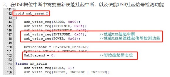

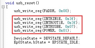

添加这4行代码就可以使用挂起中断和恢复中断了

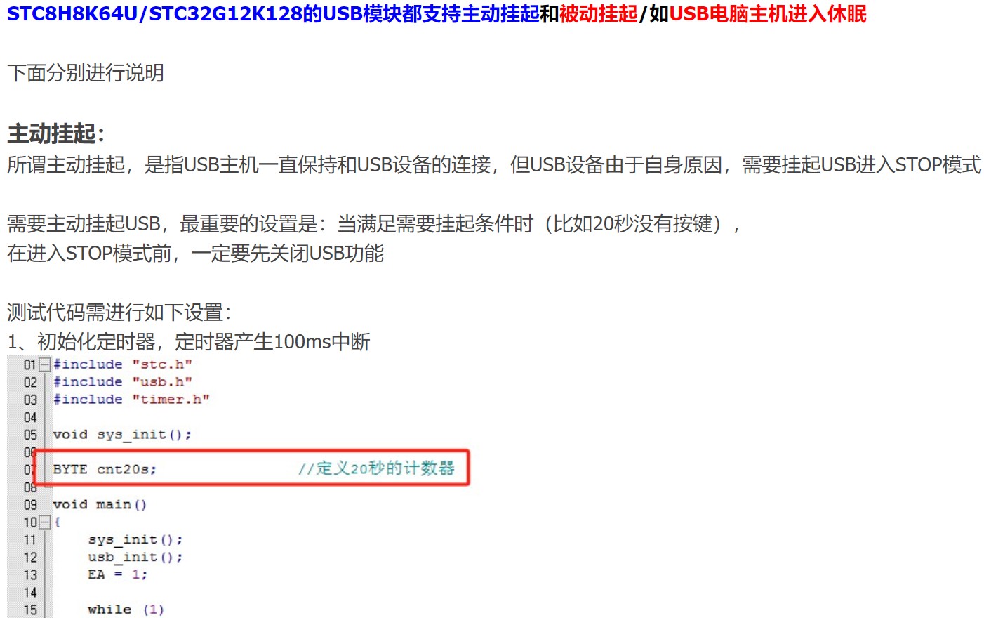

发表于 2024-2-12 21:21:45 | 显示全部楼层
好,论坛资料越来越丰富了
https://www.stcaimcu.com/forum.p ... =5031&pid=34909
我用的是他说的被动挂起,USB主机进入休眠时,强制USB设备进入SUSPEND状态  发表于 2024-2-12 21:38
