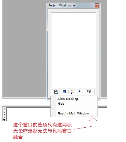

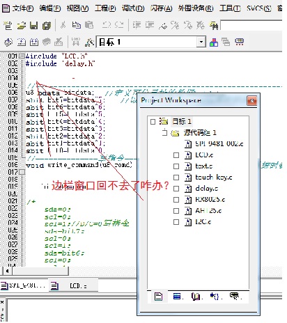

不知道我的话题应该在那个版块发问,如有不妥先致歉意!我的软件界面搞坏后查了两天百度无果,软件卸载、安装、更换版本无数次无果,特来求问,先谢了!问题如图所示:

鼠标按住项目框上方标题栏拖动,会出现上下左右的箭头,将鼠标拖动窗口到向左箭头上,就能将项目框放到左侧位置。

发表于 2024-2-13 12:09:18 | 显示全部楼层
乐此*** 发表于 2024-2-13 09:32
我用的这个uv3和uv4、uv5都不一样,用了四五年了一直很顺手,这次让小宝宝给弄坏了看来是恢复不了了,好 ...
测试了下uv3 8.08a这个版本是可以像二楼说的那样拖动复原的。
拖动到最左侧,直到拖不动了为止,然后释放鼠标左键就复原了。

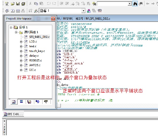

发表于 2024-2-14 12:13:44 | 显示全部楼层
21cns*** 发表于 2024-2-13 12:10
不过话说回来,尽量还是用UV5吧,界面比UV3和UV4好不少,C51、C251编辑和编译对电脑硬件配置要求很低,不存 ...
多谢你的指点,我的这版uv3就是808版的,可能有毛病咋整都不行,拖动工程窗口 没问题放回原位也没问题但是因为代码窗口已经变成左右满屏了即使手工拉动调整缩小了也不能真正的与这个工程窗口并行排列,两个串口虽然貌似并列了但打开的文件名称仍然这个工程窗口的下侧,在现在已经解决问题了,我在保存资料的U盘里找到了这个软件的备品,在彻底删除了电脑中的所有keil3的文件夹并且清理了注册表中的记录后,重新将软件导入电脑后重装就好了,正是太麻烦了,没办法虽然电脑上也安装有uv5也能兼容C51但是总是感觉用这个汉化版的uv3顺手,现在问题解决了也能愉快的继续玩耍了,也再次感谢各位的热心指点。

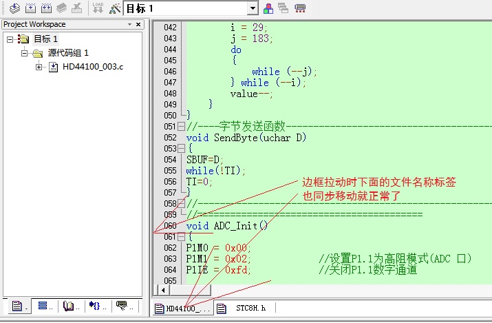

发表于 2024-2-14 12:23:34 | 显示全部楼层
问题解决了,下图是这个软件界面的正常状态:

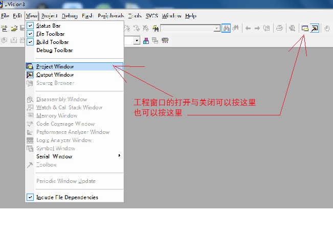

发表于 2024-2-27 10:48:58 来自手机 | 显示全部楼层
没有工具栏复位选项吗?

发表于 2024-2-28 09:36:19 | 显示全部楼层
wan12*** 发表于 2024-2-27 10:48
没有工具栏复位选项吗?
我用的这版汉化的uv3没找到复位选项。
