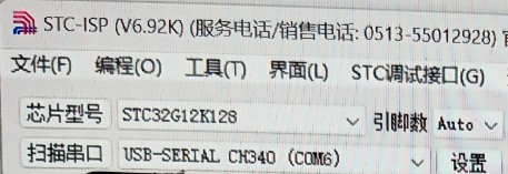

1,你这是 USB转串口下载,不是 USB下载
不是利用的STC32G12K128自带的硬件USB直接下载
2,你这软件也不是最新的 STC-ISP V6.92L
STC32G12K128设置为【串口仿真USB仿真后,
必须 【利用 STC32G12K128自带的硬件USB 下载】返回普通状态
下图才是利用 STC32G12K128自带的硬件USB 下载】

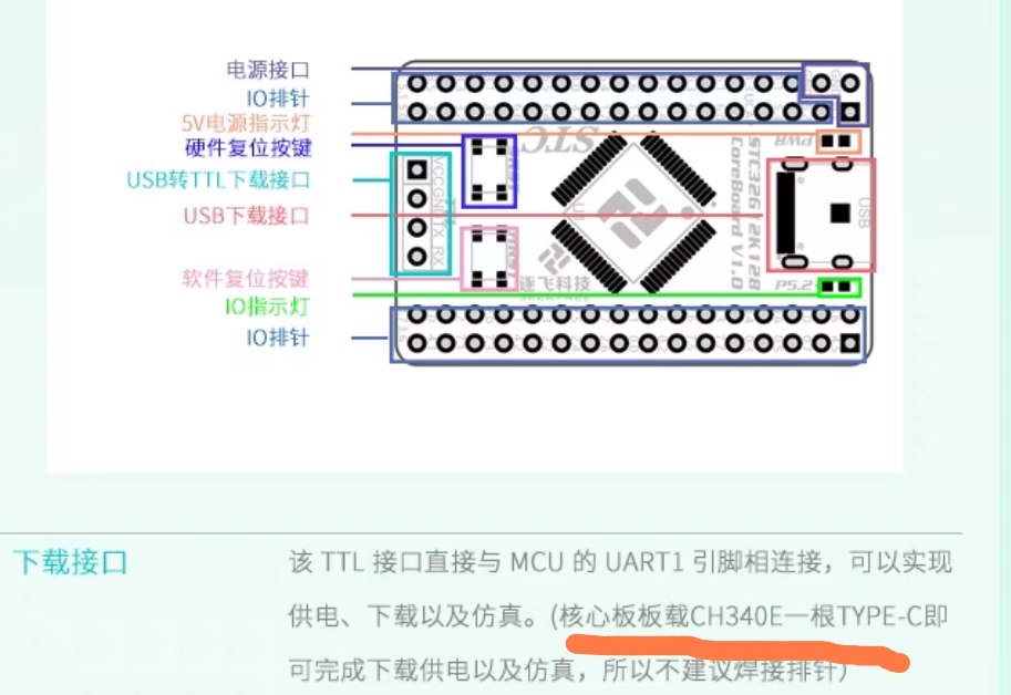

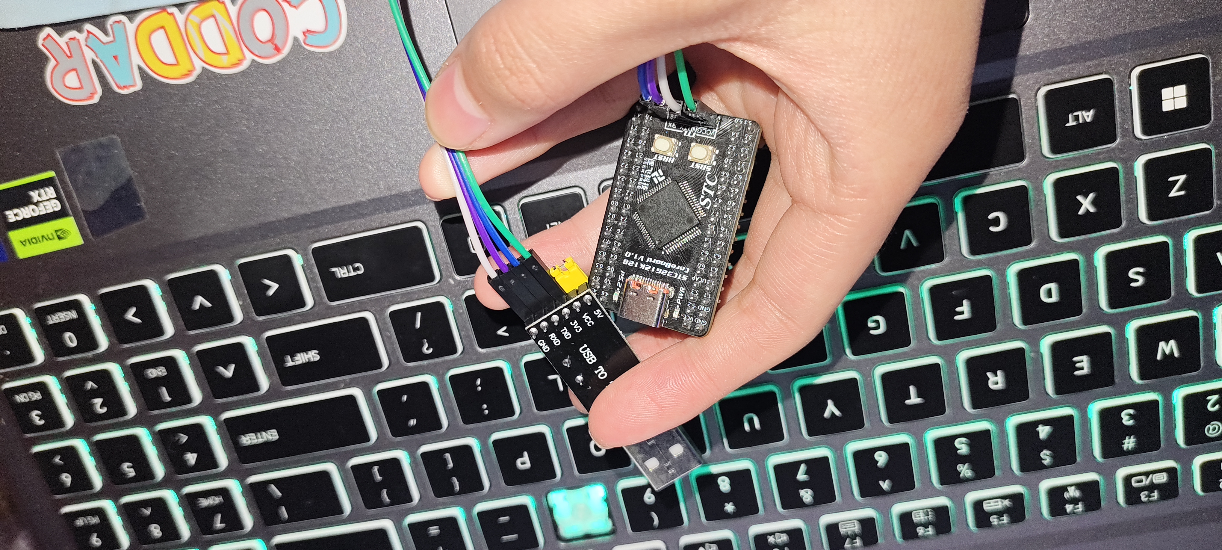

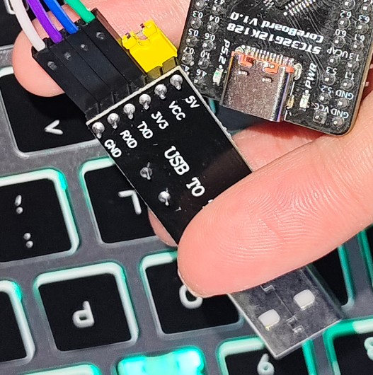

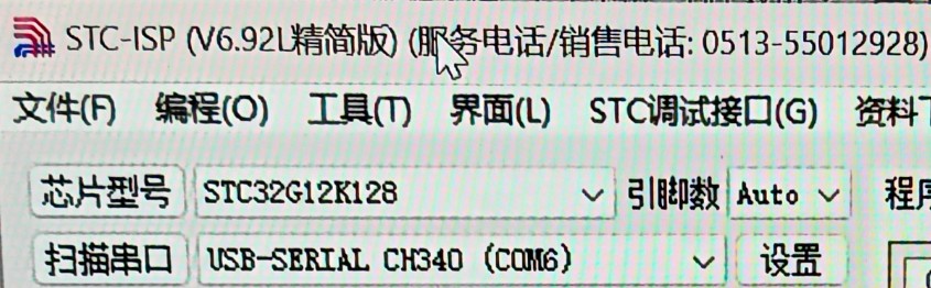

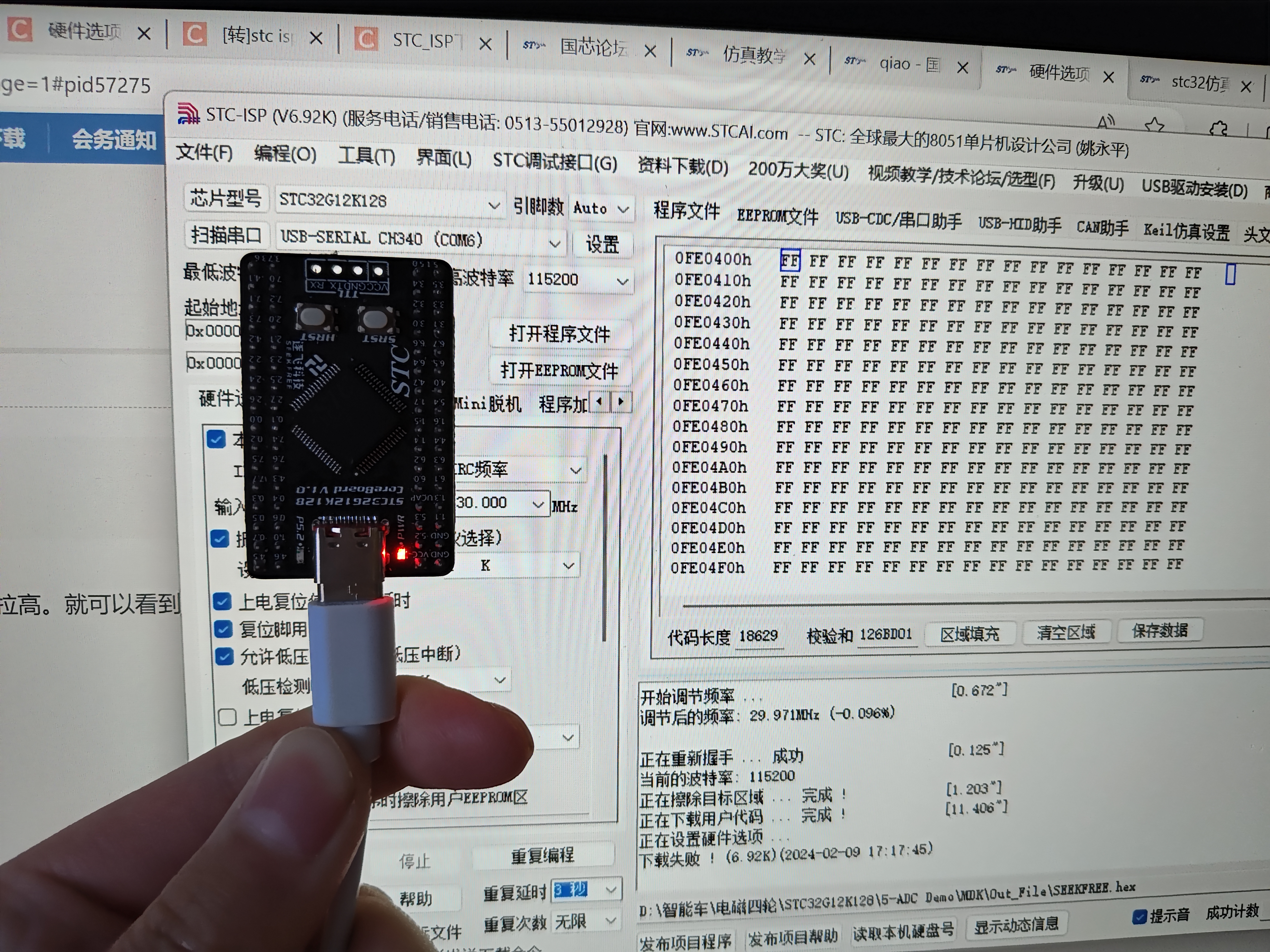

感谢,但还是不太清楚硬件USB是怎么接线的,我一插上电脑,就自动显示成串口,按照上述步骤操作仍然不行
下图说明你不是 USB 直接下载, 你是用的 USB专串口,CH340的USB转串口, 请认真看我们 STC32G的数据手册,学会看原理图 [attachimg]35167[/attachimg]  详情 回复 发表于 2024-2-17 07:31
[attachimg]35166[/attachimg] 板子上的type口默认带了ch340,所以就算进去了usb模式,从typec链接也是不对的。 想要进入的话需要把拆一根usb数据线,把四根线分别接在排针口的下载口哪里,哪里是直接连接的p30和p3  详情 回复 发表于 2024-2-17 03:21
[attachimg]35165[/attachimg] 板子上的type口默认带了ch340,所以就算进去了usb模式,从typec链接也是不对的。 想要进入的话需要把拆一根usb数据线,把四根线分别接在排针口的下载口哪里,哪里是直接连接的p30和p3  详情 回复 发表于 2024-2-17 03:20

发表于 2024-2-17 03:20:49 | 显示全部楼层
qi*** 发表于 2024-2-17 00:38
感谢,但还是不太清楚硬件USB是怎么接线的,我一插上电脑,就自动显示成串口,按照上述步骤操作仍然不行 ...
想要进入的话需要把拆一根usb数据线,把四根线分别接在排针口的下载口哪里,哪里是直接连接的p30和p31
不过这样子会比较麻烦,建议整一个STC-USB Link1D。直接ttl排针口用swd进行调试和仿真,不会出问题也不占用硬件。

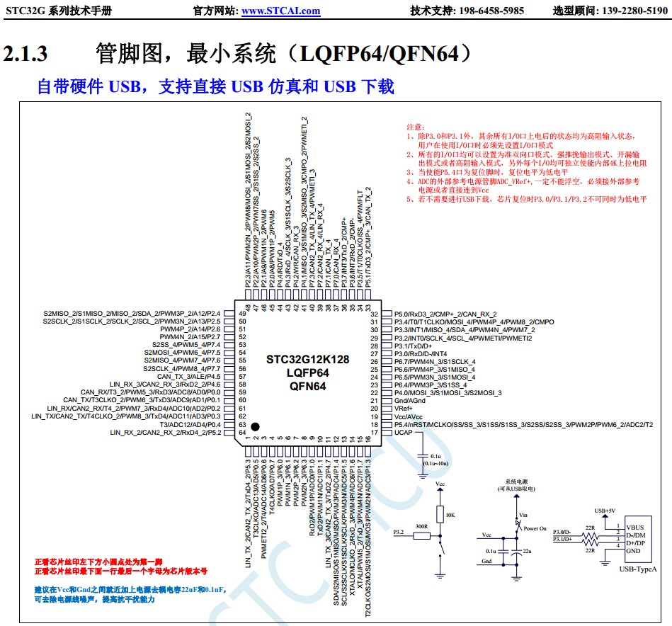

发表于 2024-2-17 07:31:58 | 显示全部楼层
下图说明你不是 USB 直接下载,
你是用的 USB串口,CH340的USB转串口,
你贴的这个图,也证明了:
===普通的USB转串口不能做下载器的,要有电路配合

发表于 2024-2-17 07:40:00 | 显示全部楼层

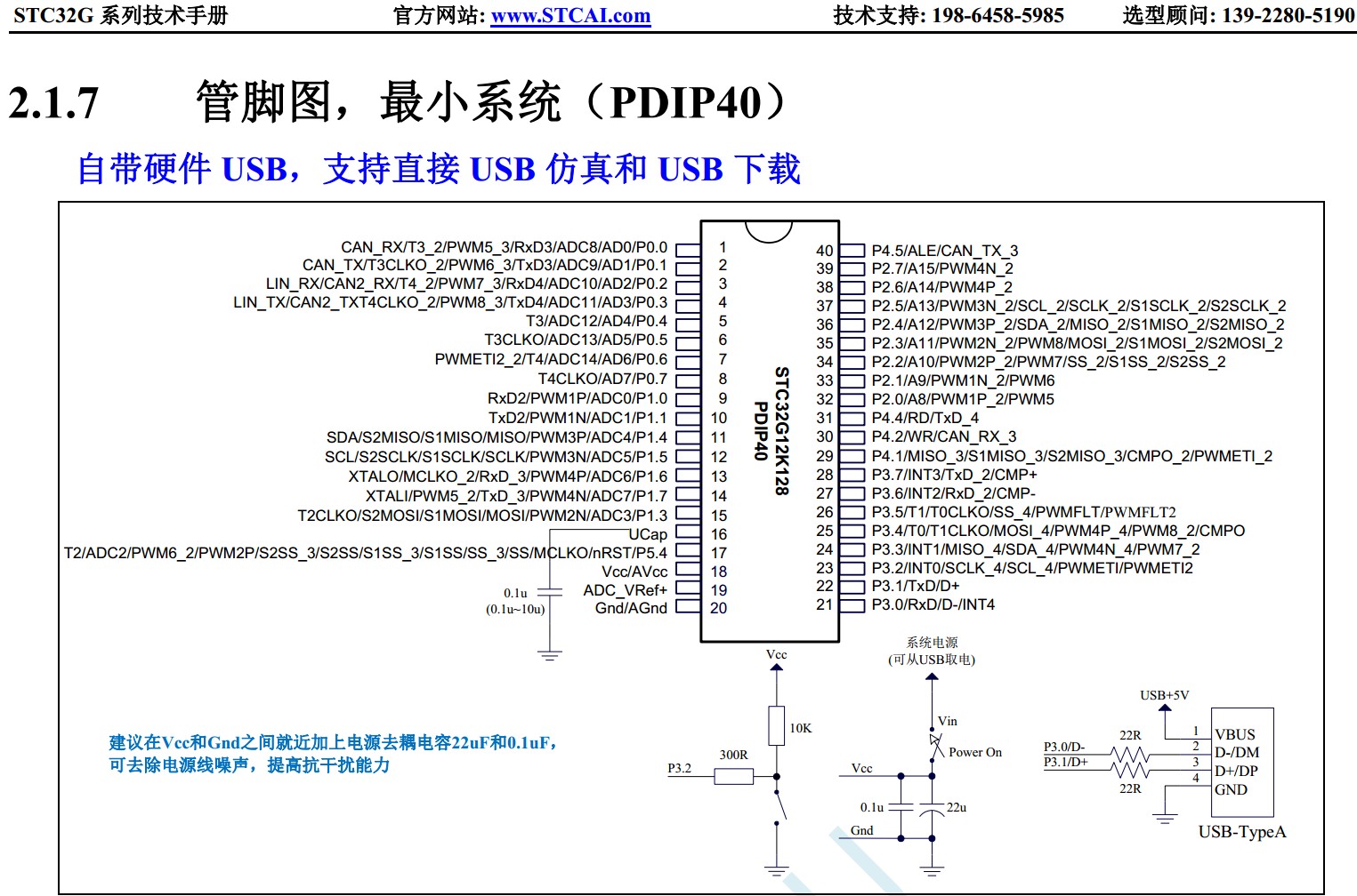

下图,利用 STC32G12K128的硬件USB直接下载
  • 打卡总天数:187
  • 最近打卡:2025-09-19 09:15:56
783
19205
发表于 2024-2-17 07:45:36 | 显示全部楼层
USB-TypeC,
USB-TypeA,
普通传统单排2.54mm间距插座,
都可以硬件USB直接下载
