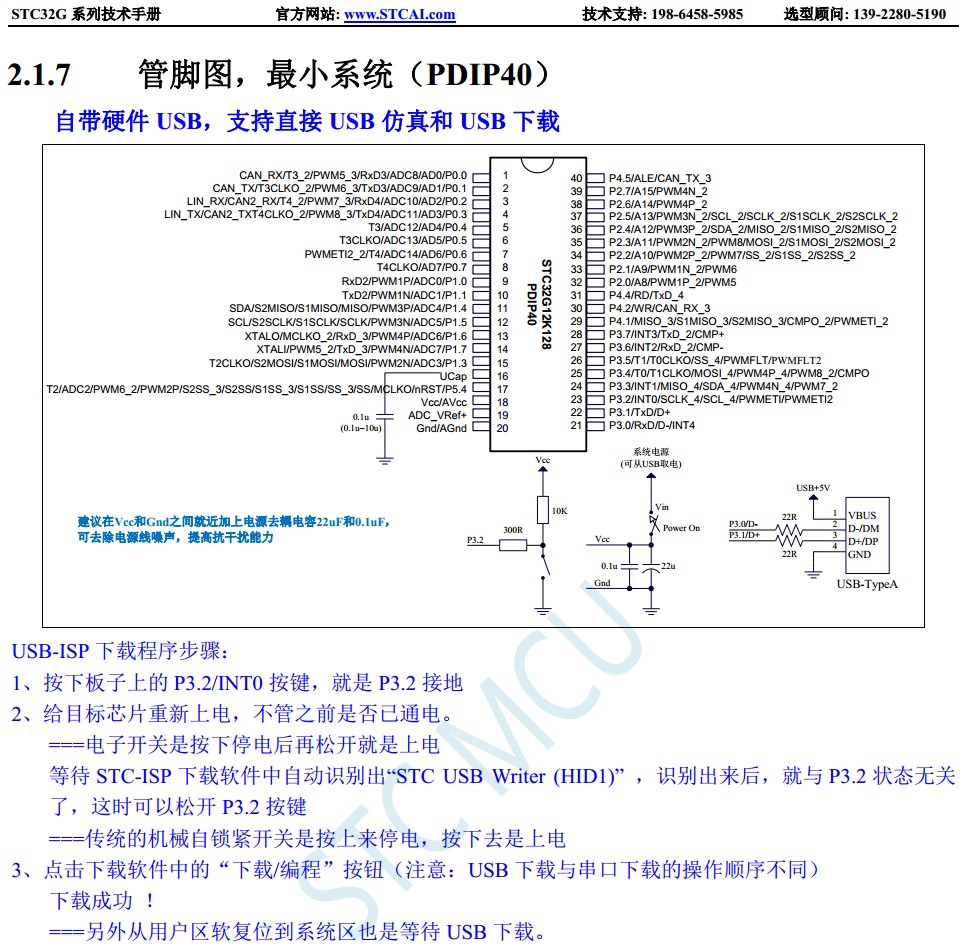

stc32仿真后显示设置硬件选项,下载失败,请问怎么设置USB模式啊

发表于 2024-2-9 08:04:05 | 显示全部楼层
看顶置贴视频
第一条就是

发表于 2024-2-9 19:11:33 | 显示全部楼层
重新USB下载一次

发表于 2024-2-9 20:06:25 | 显示全部楼层
STC32G12K128设置为【串口仿真USB仿真后,
必须 【利用 STC32G12K128自带的硬件USB 下载】返回普通状态
下图才是利用 STC32G12K128自带的硬件USB 下载】
