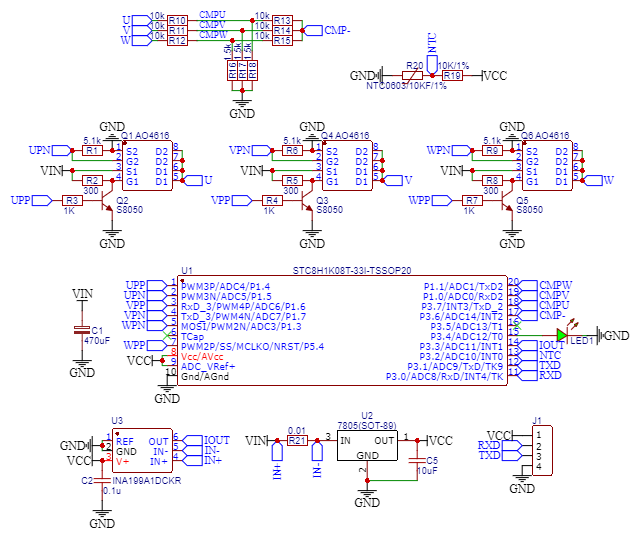

根据官方例程修改的,增加了总电流检测功能,增加一路NTC测温感知MOS管温度,反电动势直接使用CMP+和CMP-比较,反电动势上的滤波电容去掉了,有和没有这个电容都会抖动,直接软件消抖
控制驱动改成了串口指令控制,有关NTC电压采集使用ADC反推算法
各位大佬点评下电路的不足和改进,谢谢

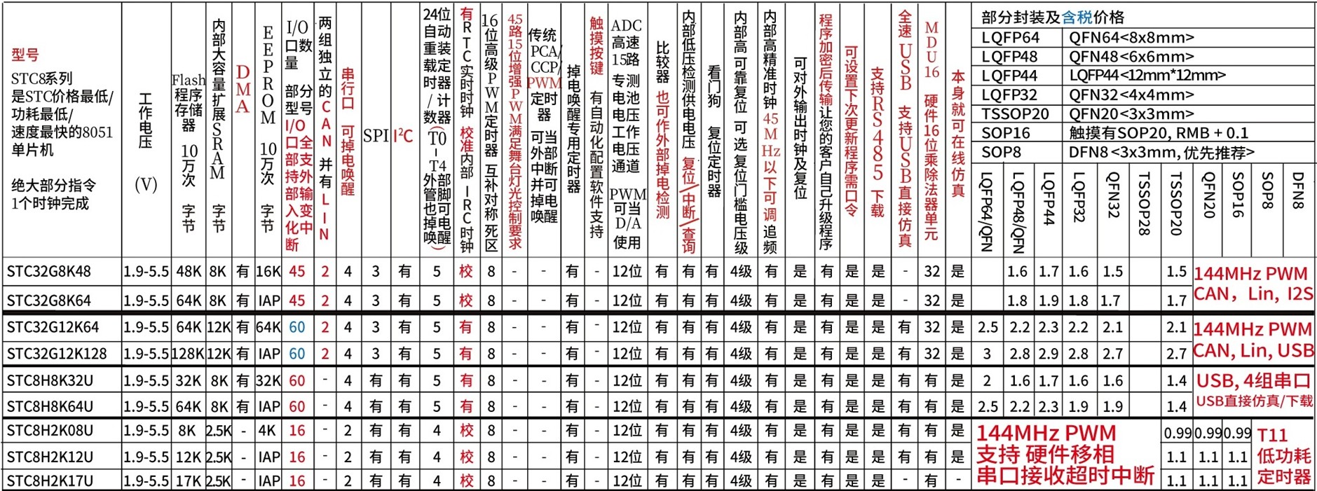

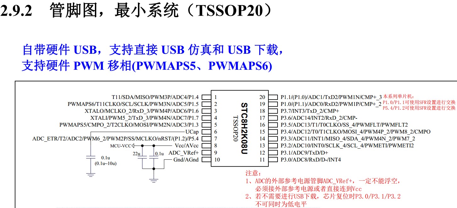

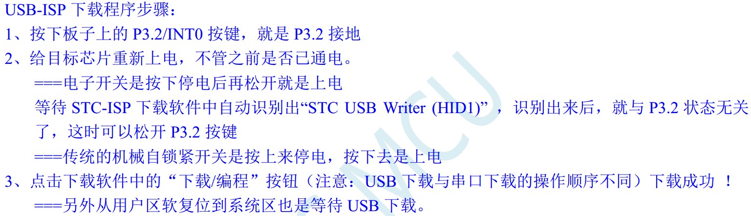

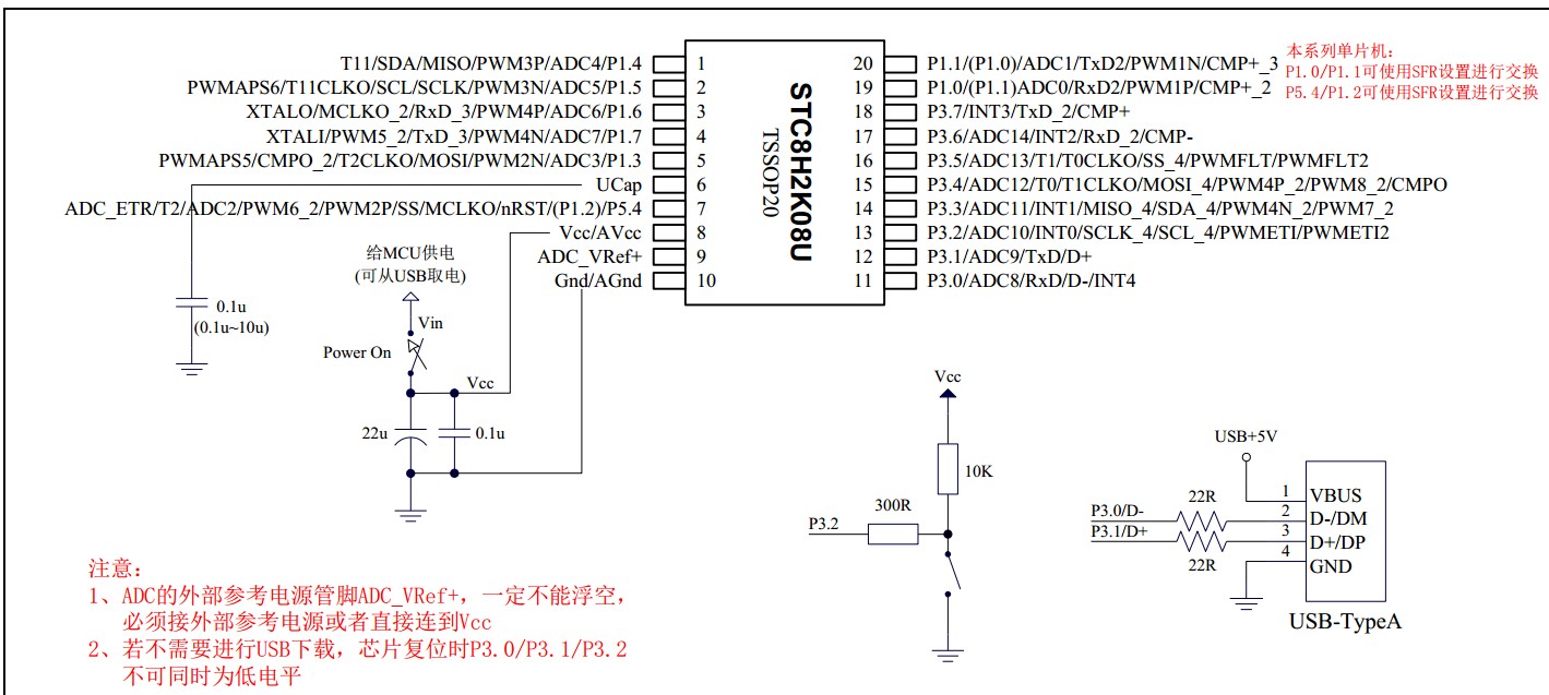

其他没看,只看到 STC8H1K08T-33MHz-TSSOP20,
强烈建议改成 STC8H2K08U-45MHz-TSSOP20 !
===自带硬件USB直接下载
===自带硬件USB直接仿真
===144MHz PWM,硬件移相

电流检测为什么不检电机的电流呢。
