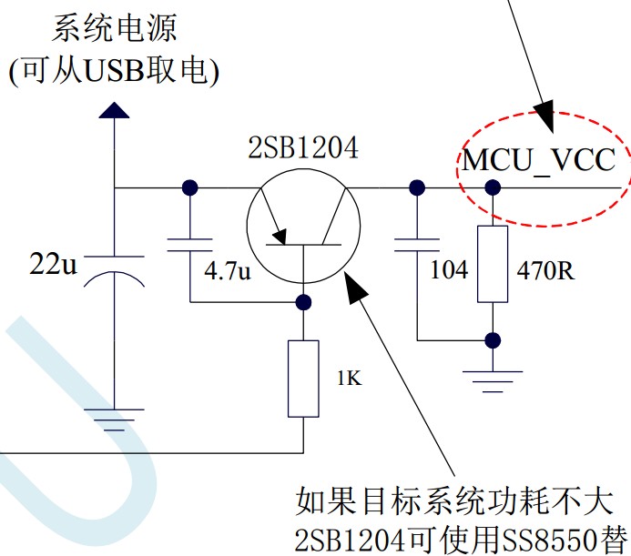

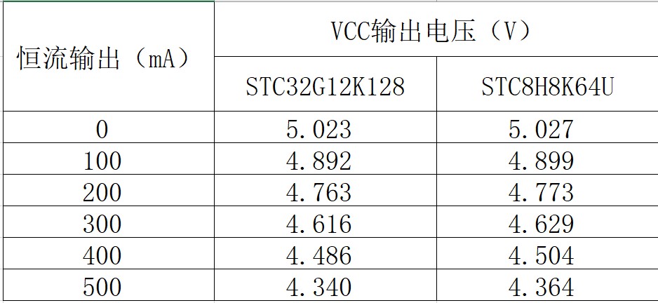

常用电源 大功率电子开关 B1204 上的压降
===在 降龙棍-STC32G12K128 转 STC89C52RC 核心功能测试板上测试
===在 打狗棒-STC8H8K64U     转 STC89C52RC 核心功能测试板上测试

B1204的优点是不容易坏,一年20万以上的量,20年没坏过1个
缺点是贵,从RMB0.22涨到RMB0.29, 再到RMB0.32, 再到RMB0.37,
现在又回到了RMB0.32
省成本用下面的电路代替:

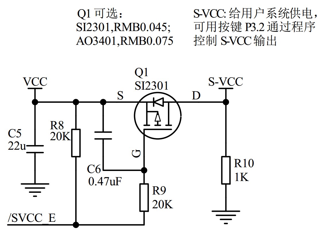

省成本用下面的 P-MOS管 电路代替,RMB0.045
