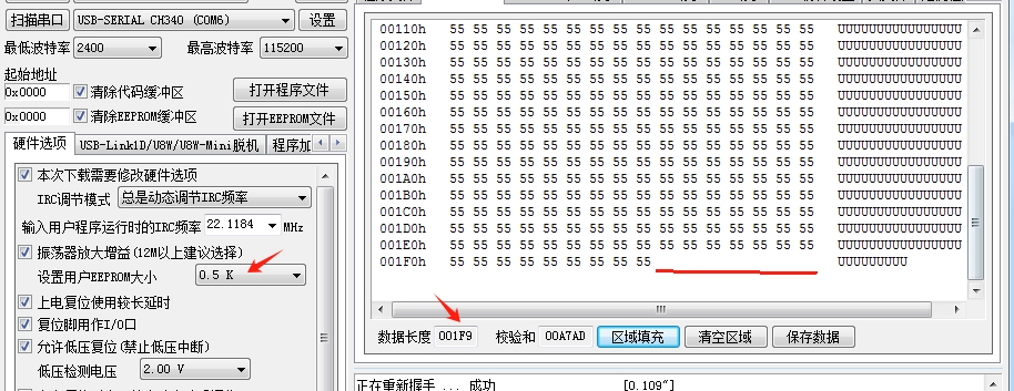

我设置成0.5K的EEPROM空间,为什么不能填充512个数据?

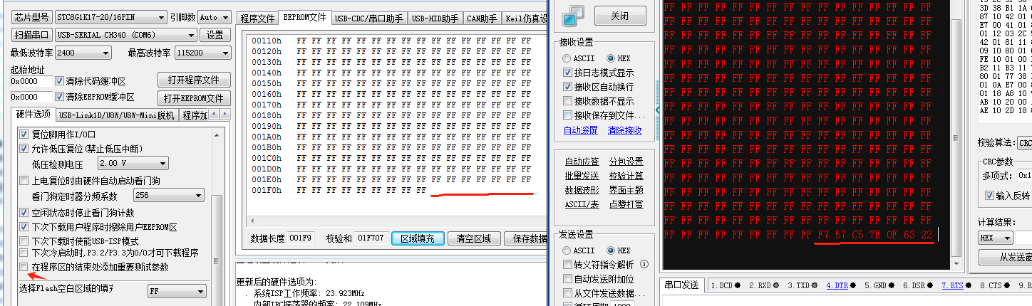

测试了下缺少的数据貌似被占用了,这是打印出来的数据。可是我没勾选“在程序区的结束处添加重要测试参数”呀?

发表于 2024-2-7 22:05:55 来自手机 | 显示全部楼层
最后7个字节是这个芯片的ID号

 楼主| 发表于 2024-2-8 10:42:22 | 显示全部楼层
乘风*** 发表于 2024-2-7 22:05
最后7个字节是这个芯片的ID号
也就是EEPROM的最后7个字节是被占用的,不能使用

 楼主| 发表于 2024-2-8 10:52:08 | 显示全部楼层
21cns*** 发表于 2024-2-8 08:39
MCUModel(name='STC8G1K17-20/16PIN', magic=0xf757, total=17408, code=17408, eeprom=0, iap=True, calib ...
仔细看了规格书,里面的确写了:
默认情况下, Flash 程序存储器( ROM)中只有全球唯一 ID 号的数据,而内部 1.19V 参考信号源值、 32K 掉 电唤醒定时器的频率以及 IRC 参数都是没有的,需要在 ISP 下载时选择如下图所示的选项才可用。
