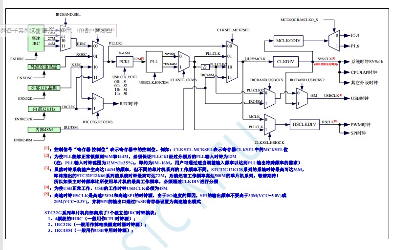

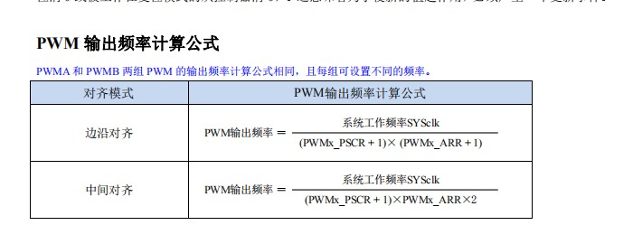

stc32g12k128的时钟树上pwm输入信号只有mclk和pllclk,为什么pwm输出频率计算用的是sysclk

STC32G12K128, PWM时钟源
1, MCLK = CPUCLK/SYSCLK,
2, 还 可能用的是 PLL时钟

 楼主| 发表于 2024-2-7 17:55:24 | 显示全部楼层
那这时钟树可能有问题

发表于 2024-2-7 19:16:41 | 显示全部楼层
pwm 有个高速模式,可以用pll的时钟
              普通模式,用的系统时钟
