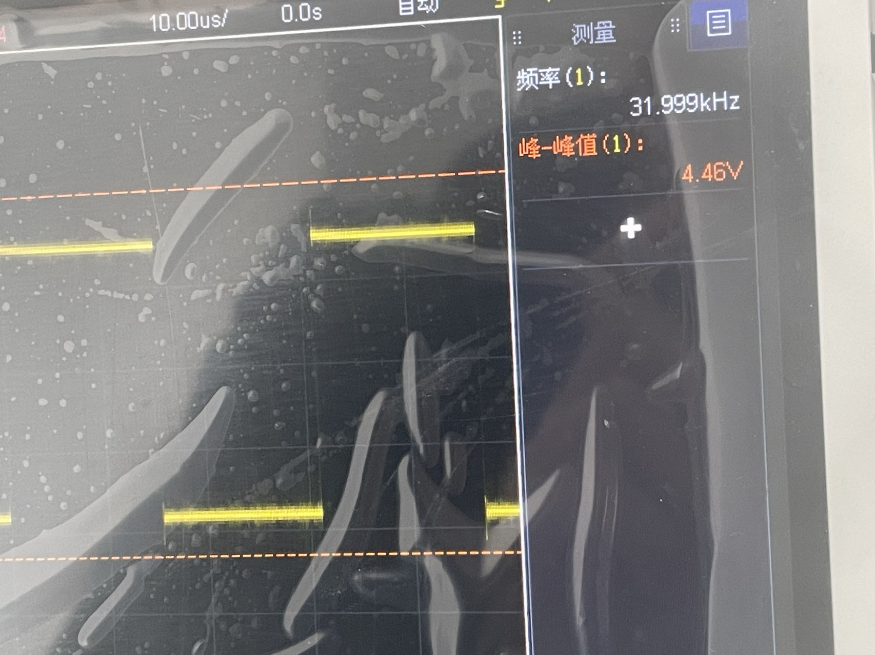

为什么输出是32k,不是64k

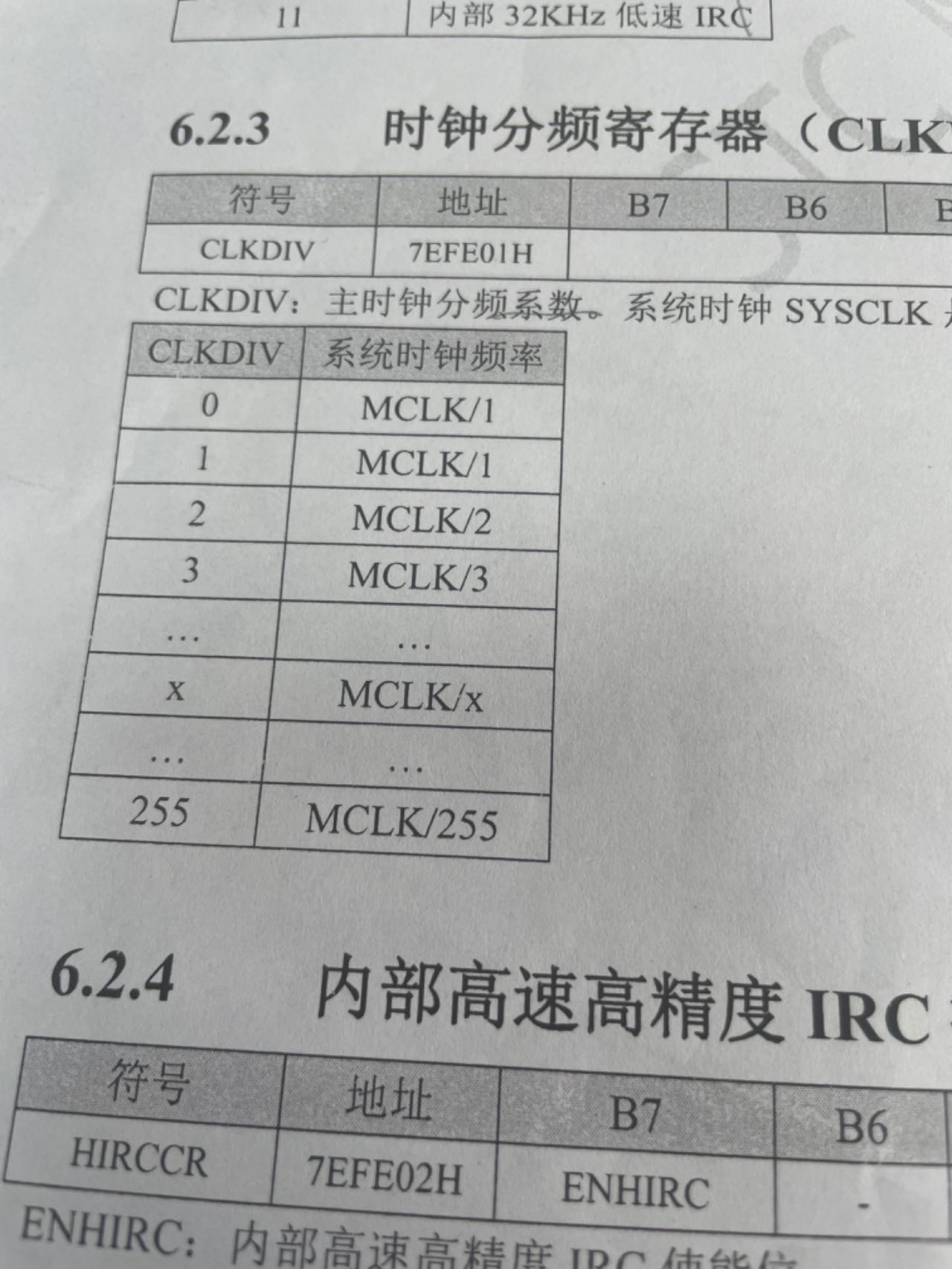

手册上0x02是二分频,而且我不是使用的主时钟,用不到CLKDIV,我用的是pllclk,就是输出是64mhz

抱歉,那确实是我错了。之前看到pwm的分频寄存器都是0值作为1分频。想当然的以为都是这个样子的。以后我应该仔细看过手册后再回答了
